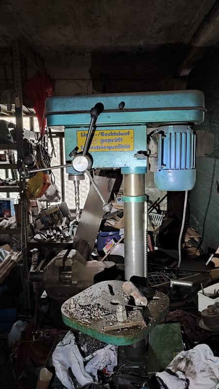

1.Kako izgleda pod poklopcem, mora imati remenicu kao i na motoru!
2.Gdje je 3. ručka?
3. Prevelik mi je minimalni broj okretaja - ono 110°
4.Kompletiraj i probaj kak radi!

Poštovani. Ja iskreno mislim, da je to previsoka cijena. Radio sam ponekad sa takvom bušilicom. Ide, ali lagano. Remeni brzo proklizu, stroj je lagan zato ga treba prisarafiti na mizo.... Rekao bi da ovaj stroj nije za ozbiljni rad. Za ponekad još ide. 110 okretaja ti je ok, mores i kakvi navoj urezivati ali treba lijevo/desno okretanje motora.

To je kineska bormašina, koja se prodaje pod raznim imenima: Mister Tool, Walther, Einhell...
Ovo nije njezin originalni motor, mora imati srednju remenicu i dva remena.
Ukratko, malo bolja igračka.

Ova top alati je isti drek kao i ova moja Einhel. :LOL:
Samo što moja ima 630 W i koštala je 212 eura, znači jeftinija je bila za 110 eura i jača i ima bolju steznu glavu , možda i nije bolja ali je praktičnija za stezanje. Model je BT-BD 701, MK2.
Nije ništa baš specijalna, al meni posluži OK, kad bušim fi 8 i veći , stol se savija ko da je od vrbe, samo ga podložim sa dizalicom od Fićeeeee....:hahah:

Tu borer 45 ni teoretski ne ide jer je prihvat mk4, a kod tebe je mk3 ako dobro vidim

@brgud mislio sam da samo ja podlažem tu bušilicu s dizalicom a izgleda da nas ima više, meni je puknuo stol i zato ga podlažem da dobim neku ravninu al za izbušitu rupu 20 u pločevini ili slično samo remeni kližu.
