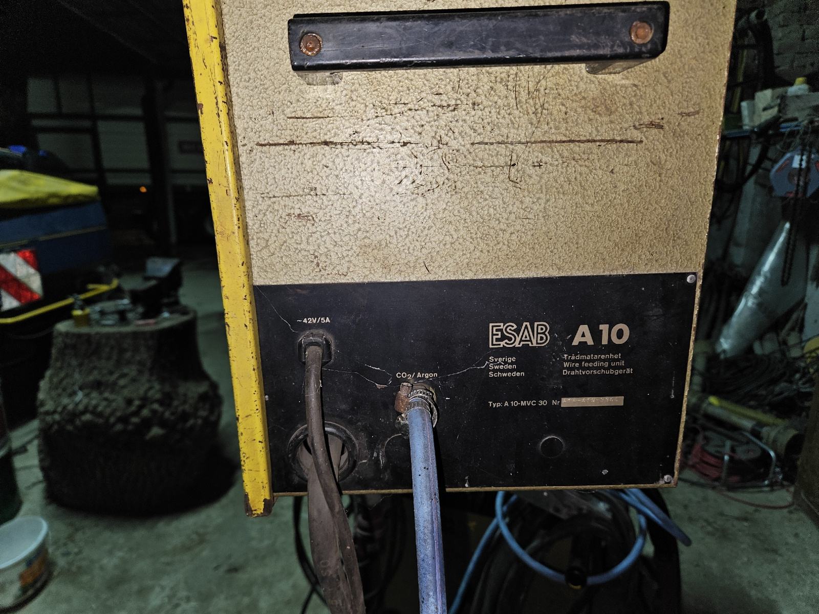

I ja danas na nešto naletjelkoliko bi to koštalo
    55.3 KB · Pregleda: 32
    54.6 KB · Pregleda: 32
    56 KB · Pregleda: 30
    49.8 KB · Pregleda: 33

Ja bi najradije otišao po ovoga;)
To je zvijer.. Samo ak bude stajal u kutu radione, eventualno po betonu malo naprijed.. 🤭
Gore ti paše varstroj dodavač žice D12 ili D14.. Ovi originalni se nisu baš proslavili, a i nije bilo dijelova za njih..
Sklopka za grubu regulaciju struje je cca 200x200mm veličine, za finu regulaciju je ko obična grebenasta, samo je duga isto kojih 200mm.
I to je jedino kaj na tome izvoru može zajebavat 😉
Ostalo hrpa bakra na jezgri i aluminija na diodnom mostu, te jedan sklopnik 😀
