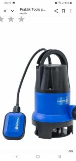

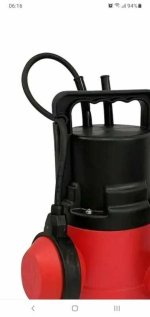

Jel plovak postavljen pravilno kao na slici crvene pumpe?
Plovak mora ugasiti pumpu prije nego uspije povući zrak, crijevo nasmije ni u kojem dijelu imati pregibe gdje bi se poslije gašenja pumpe zadržalo vode Screenshot_20251125-061724_Chrome.jpg Screenshot_20251125-061611_Chrome.jpg
12,453
Raskopaj pumpu!!!!!!!!!
Čim rotor pumpe uđe u vodu, pumpa mora raditi! Nikakvi "zračni jastuci" se ne nalaze u tom području
1,576
Plovak normalno isključi pumpu već na kojih 60° u odnosu na pumpu, onda ostane pola čizme vode, to drenažna cijev upije kroz neko vrijeme i pumpa ostane na suhom.

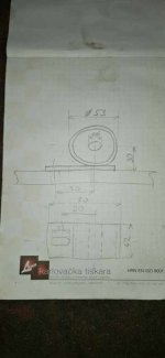

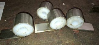

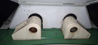

Nisam mogao naći ležajeve za muljaču za grožđe pa je bilo SSM.

A nisu ti pali na pamet lageri od SIP tračnog okretača?
