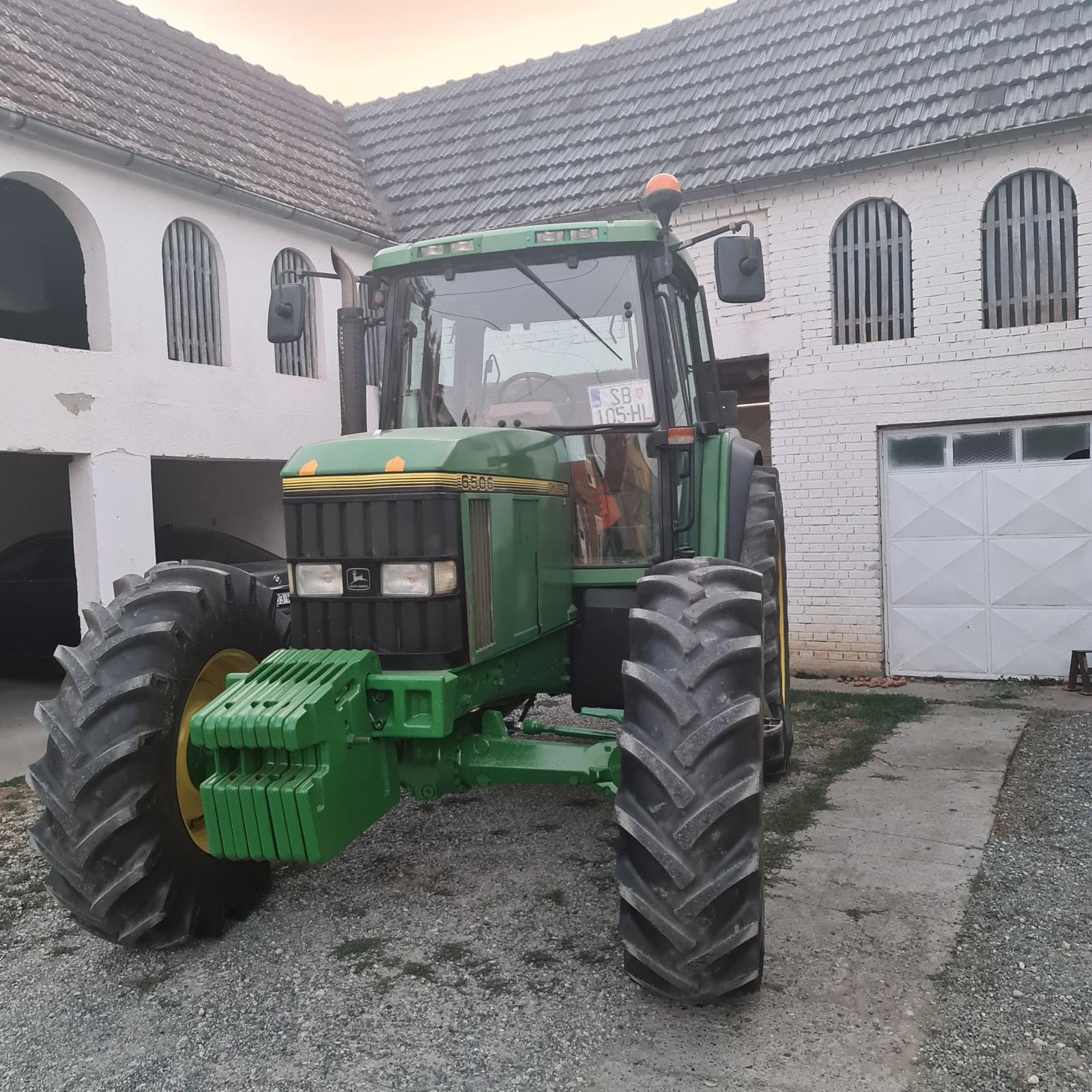

Može neko nešta reći o ovom traktoru ? Kolega bi možda kupio ali beznamo ništa o njemu.

Šestak bez turba. Relativno nepoderivo. Ima jedan u mojem selu, ide i kotrlja se, samo šta su ga pregrijali.

Motor, dim na odušak. Opće stanje. Kako getriba šalta. Nema puno struje ni mudrolija, najbolja serija traktora vjerovatno.

Mene više zanima jel uopće smije biti kakvog dima ? Ima 9500 sati, jel to blizu za neki popravak ili može biti dobar ? Šta mu znači taj hms na mjenjaču ?
