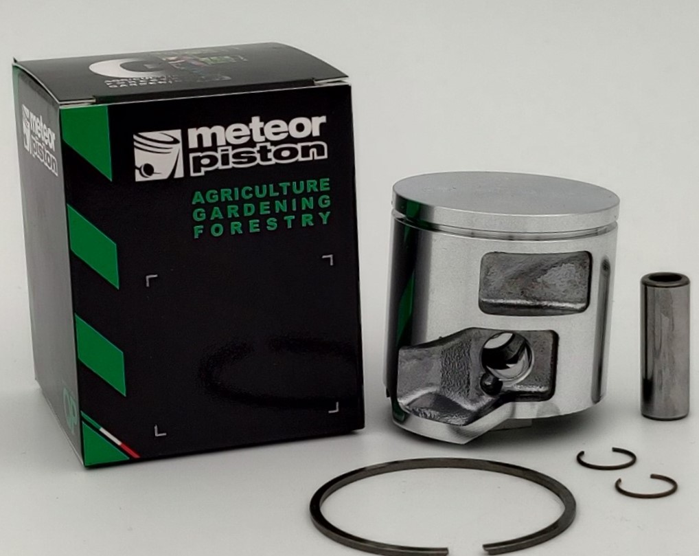

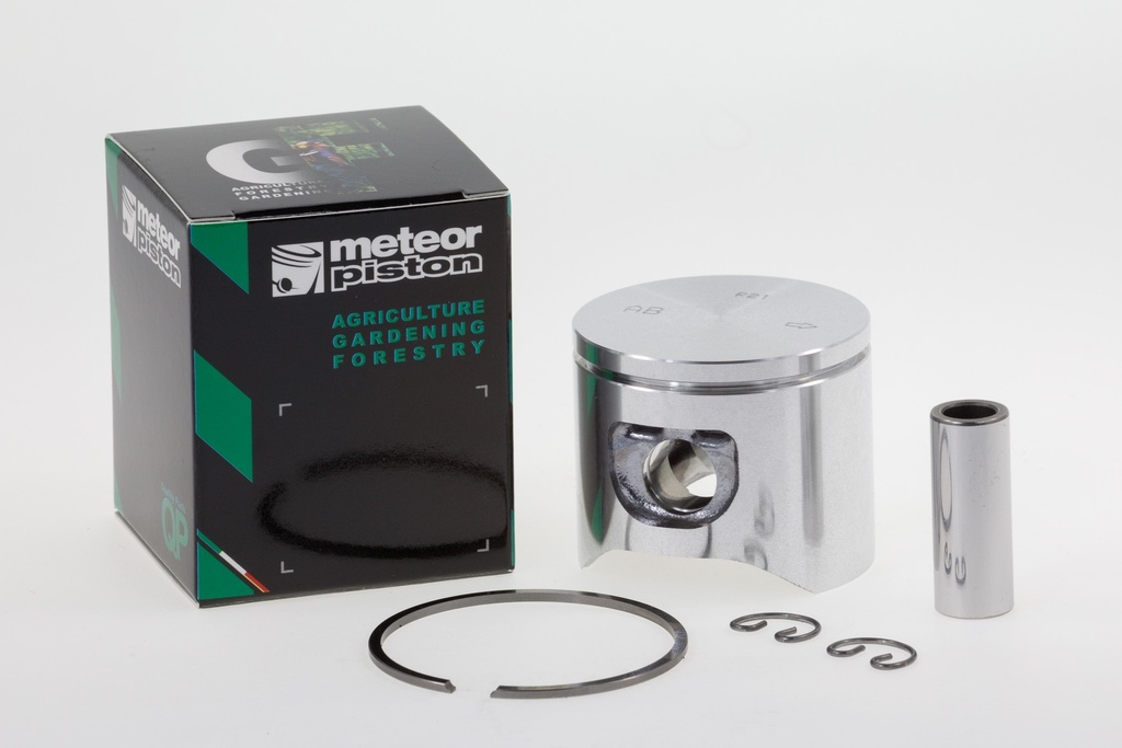

Sigurno si več videl ili imaš u radionici stari i noviji tip klipa. Noviji je teži jer zbog ekologije imaju dodatne kanale.
Da postoje motori ... ali motorke rade u lošijim uvjetima a največi faktor je korisnik koji ne brusi ketnice, ne čisti fiter i motor od prašine....
stari
novi ji strato
