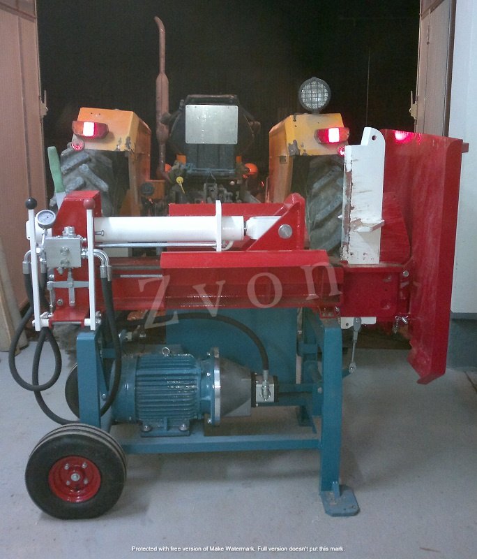

Evo, čuval sam slike ljubomorno nekih 8 godina, pa sad ide napokon na svjetlo dana.
Nekoliko osnovnih podataka:
- EM 5,5kw (ED100%), 1500 o/min
- Pumpa 19cc, oko 27 lit/min
- Cilindar 80/56 x 660(hod)
- Sila 5/10t@200bar
- Sjekira 2/4
- Brončane vodilice
Proba prije završetka (otklanjanje nedostataka):
Sklopljen u transportni položaj, na prvom i posljednjem putovanju traktorom iz radione u štagalj:
Pogled s boka (obratite pozornost i na izvedbu kuka za prikolicu na Štoreu):
