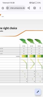

Ja bi rekao da je to kod tebe WL 430. Ili eventualno ova pored. WXH ima produžetke daske.
    18.4 KB · Pregleda: 37
AntonioJD
24 Sij 2009
3,605
Je da, danas sam baš pogledao jer nisam bio siguran. Mislim stalno da stavim te produžetke a ne znam kako da to izvedem, nemam rupe na krajevima daski.
