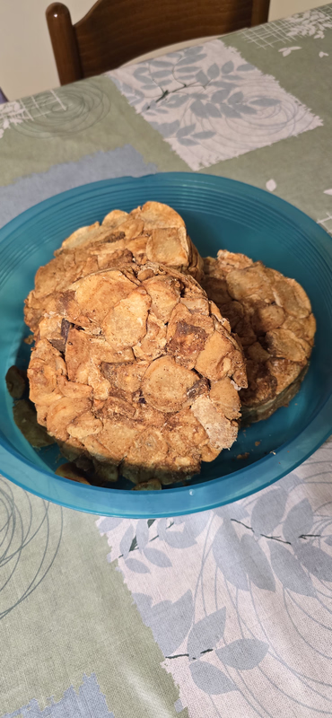

Za ručno stiskanje nije presudna sila stiskanja. Samo napravi štetu. Živce treba deti na hozntregere i polako. Male su slabe, ali velike su ok. Onome tko topi špek u velikom kotlu, praktičnija je prešica na navoj, zbog kapaciteta.
Za ljepšu boju dodajemo malo mlijeka. Dva pitanja:
1. pjeni li se više mast što je više mlijeka?
2. ostaju li kod previše mlijeka nakon stiskanja više elastični, ili to zavisi od nečeg drugog.
Najviše volim kad se zadrže skupa nakon vađenja iz ručne stiskalice. :love:
3,670
Ako se przi mast i odmah zavrsavaju čvarci oni su masniji. Neko presa, neko i ne. Ja odradim mast da mi je ok, čvarke vadim da rijeßim mast. Čvarke ponovim u kazan dodajem sta je potrebno i tad ih dotjeram, da su dobro uprženi, netrebam ih onda stiskati. To je moj ukus.
Ups... Premasno...
Mozda nedovoljno uprzeni.
33,782
1 siguran sam u to, ja čak u zadnje vrijeme ni ne dodajem jer mi je boja ok, samo ih malo jače spečem.
2 mislim da ta elastičnost ima veze s tim kaj nisu dost pečeni, imal sam takve probleme, ali kak ne dodajem mlijeko samo ih ostavim dulje ali na slabijoj vatri pri kraju.
Preše imam obje, zbog brzine teram na veliku, na šaraf, ali sečam se nekad kad su grabili iz kotla i tiskali ih..... a oni kaj su bili deblji su se nu međuvremenu dopicali i dizali gore... uf, mislim da bum jesenas probal sa malom ručnom prešom.

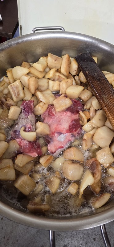

Ja zmešam salo i špek i sve skupa pečem.
Zakaj pečeš salo posebno?
Sad si me s tim salom setil salenjaka..... mljac....
3,685
Zato jer se ne peceju isto...drugacije se tali salo a drugacije spek...
Tak sam se naucil..a i nije mi ista mast...
Mi uvijek cvirkove slazemo s tim.
33,782
Ima logike, moji su to uvek mešali pa tak delam i ja.
Jedino kaj salo režemo na veče komade da se ne mrvi.
Nisam probal drugačije, što ne znači da nebum, a sa mašču i okusom nemam problema. Bum probal nekad.
3,685
Ja salo uvijek na.vece komade..al oces neces mrvi se...pase mi tak jer onda uz salo stavim i one sitne komadice speka kaj mi ostanu...pa mi samo spek ostanu priblizno jednake kockice koje se jednakomjerno ispeku...ako stavim te komadice sve sa spekom onda.mi budu prebrzo peceni a veci komadi ostanu sirovi...
Futa
13 Lis 2023
115
I mi smo nekad mješali salo i špek skupa i topili, ali se znalo desiti da se salo skoro zagori, a špek još nije gotov, pa smo poslije najprije metnuli špek, a onda poslije dodali salo i onda je bilo sve ok.
3,685
Je, tak su i meni rekli da su radili...nakon odredenog vremena dodavali salo na spek...meni je ispalo jednostavnije staviti jedno i drugo u isto vrijeme...spek u kotel na drva kuriti i salo u rajnglu na plin pa se.ne zamaram kad.bude kaj.peceno...
Znali smo mast odvajati ali sad sve skupa.stavim u istu tiblicu...
