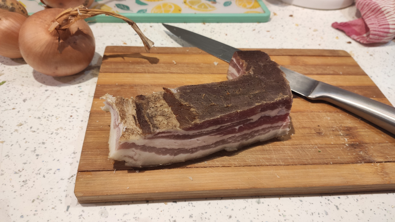

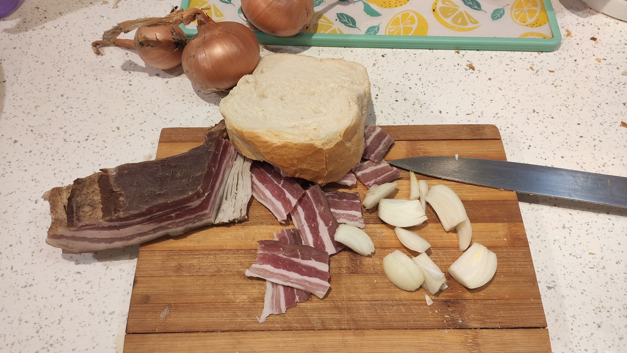

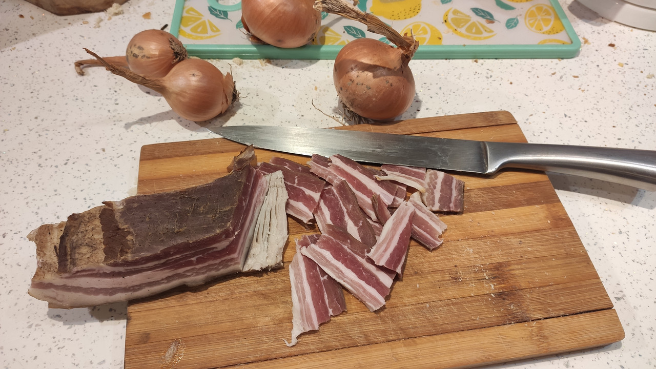

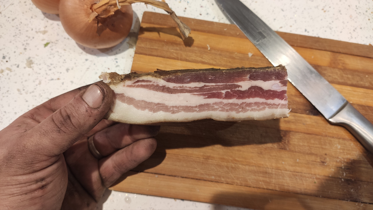

Malo prije probal špek jesti, i odličan je al po meni je previše mesnati a bogme i pošteno slan, neznam kak al je,a ljudi govore špek si zeme soli kolko mu treba, očito nije tak😉još se mora sušit malo da bu 100%.
Priznaj u kojem si dućanu kupio,,:D
Ko u onim američkim filmovima ,;imaš pravo na šutnju,, sve što kažeš biće dokaz,,,,:hahah::hahah::ppozdrav:
