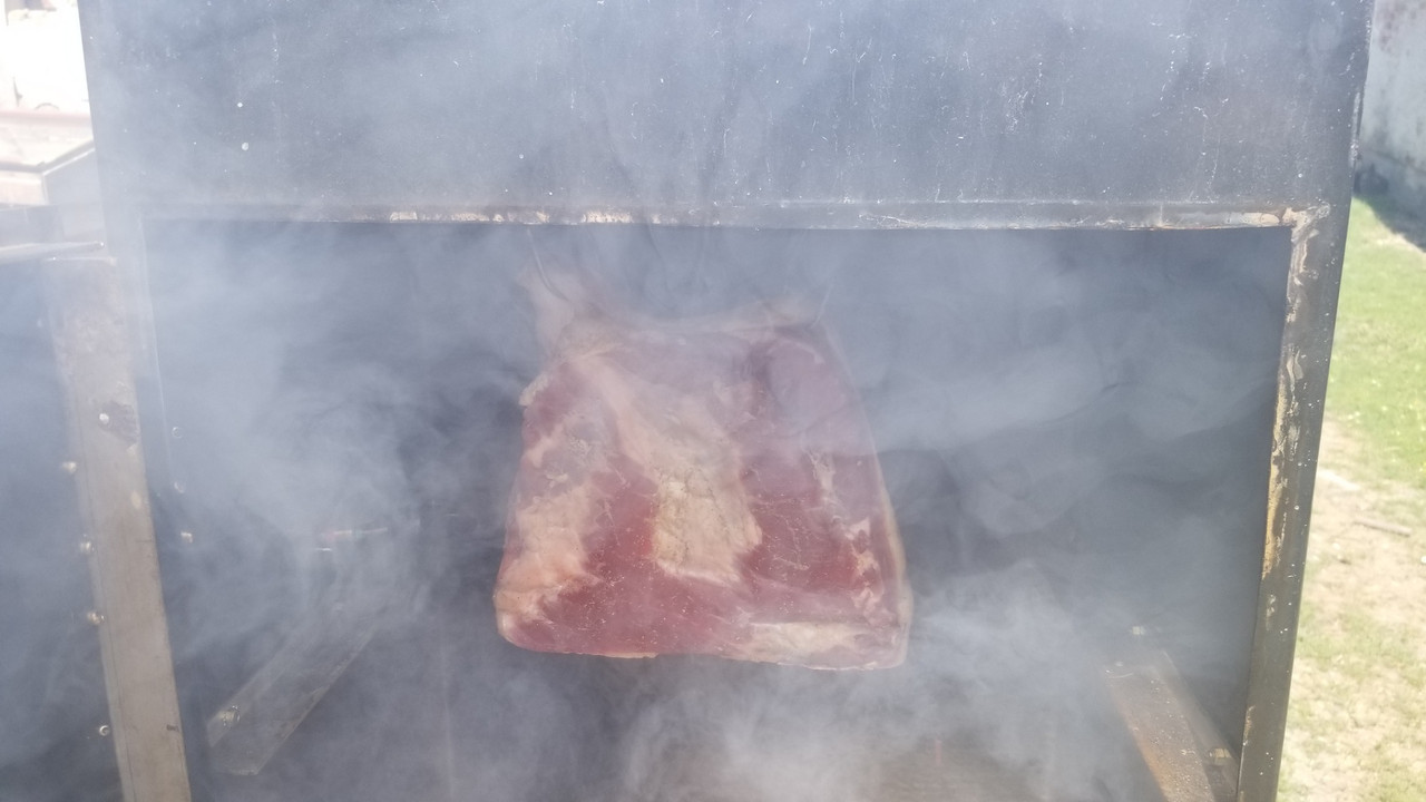

Nije meso unutra ali završni test prije farbanja generatora dima. komora je stari rezervar od veš mašine i manje više su korišteni ostaci ili otpad osim termostata i ventilatora.
mikula
5 Ožu 2008
348

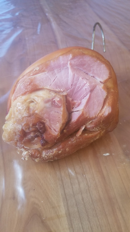

Još je u fazi testiranja, prvi komad sam držal cca četiri sata na 70 do 75 stupnjeva okus je bil super ali je bilo malo presuho, drugi put sam 3 sata na istoj temperaturi a sad stavil odmah meso pa je nekih pol sata bilo na nižoj od cca 50 pa dok se digne na 75 tak da ukupno bude oko dva sata. Probal sam već osim bunceka i špek i lopaticu. Svatko tko je probal mu je bilo super, ima jednu manu da je površinski nekih pola cm preslano a dalje je taman, kad nemam za injektiranje rasola pa klasčno pacam ovisno o veličini od 4 do 7 dana,
Moral bi nabaviti onaj termometar za pečenje s žičanom sondom tak da mogu sondu piknuti u meso a displej ostaviti vani pa da vidim kad unutarnja temperatura dostigne 71 stupanj za svinjetinu.

jeli suhi ili mokri pac? ovo kaj na 75 stupnjeva 4 sata dali si mjerio unutarnju temperaturu? pitam te jer ako je preko 70 u sredini onda se može jesti i "sirovo".

Suhi je pac, u frižideru, jer imam i frižider koji je prerađen za sušenje ima ugrađen digitalni termostat i ventilator i još neke gluposti (grijač i ovlaživač) jer planiram probati napraviti fermentiranu salamu. Mjerim unutarnju temperaturu ali tek kad je gotovo tj. kad završim s dimljenjem jer imam onaj termometar poput šarafcigera , a da imam ovak nešto
Onda bi mogao pratiti pa kad pređe 70 stupnjeva je gotovo.

da ja imam isto kao šerafciger pa ponek kada fantaziram onda pikam meso. to sam kupil kada sam delal mocarelu. dobra stvar. ja si isto planiram napravit smoker kada završim faks. jabi radil kobasice pečenice. ove godine sam napravil 4 kile pa sam ih sušil u kotlu. poanta je da bi prirodno crijevo bilo puckavo na kobasici mora se kobasica dimiti par sati na toplom dimu dok u sredini ne postigne 65 stupnjeva. bile su super samo sam stavio 0.1 % papra i 0.3 % ljute paprike pa su mi bile malo pre slabo ljute. moram probati sa 0.5% ljute. što se tiče slano izvana nutra dobro probaj mokri pac. za mokri je samo bitno da je meso pod vodom i da je voda mrzla i da se ne muti (meni se nikada nije zmutila to sam čul da se desi budalama kada nemaju pojma). u vodu možes staviti začine. ja sam peko meso iz paca za dim ali taj pac je prejak i pre dugo meso stoji u pacu. treba meso prije pečenje blago prekuhati. za mokri pac za smoker bi išo(kada bi sam radio) sa između 2-3% soli na ukupnu količinu mesa i vode. dodao bih češnjaka i ljute paprike i papra.
