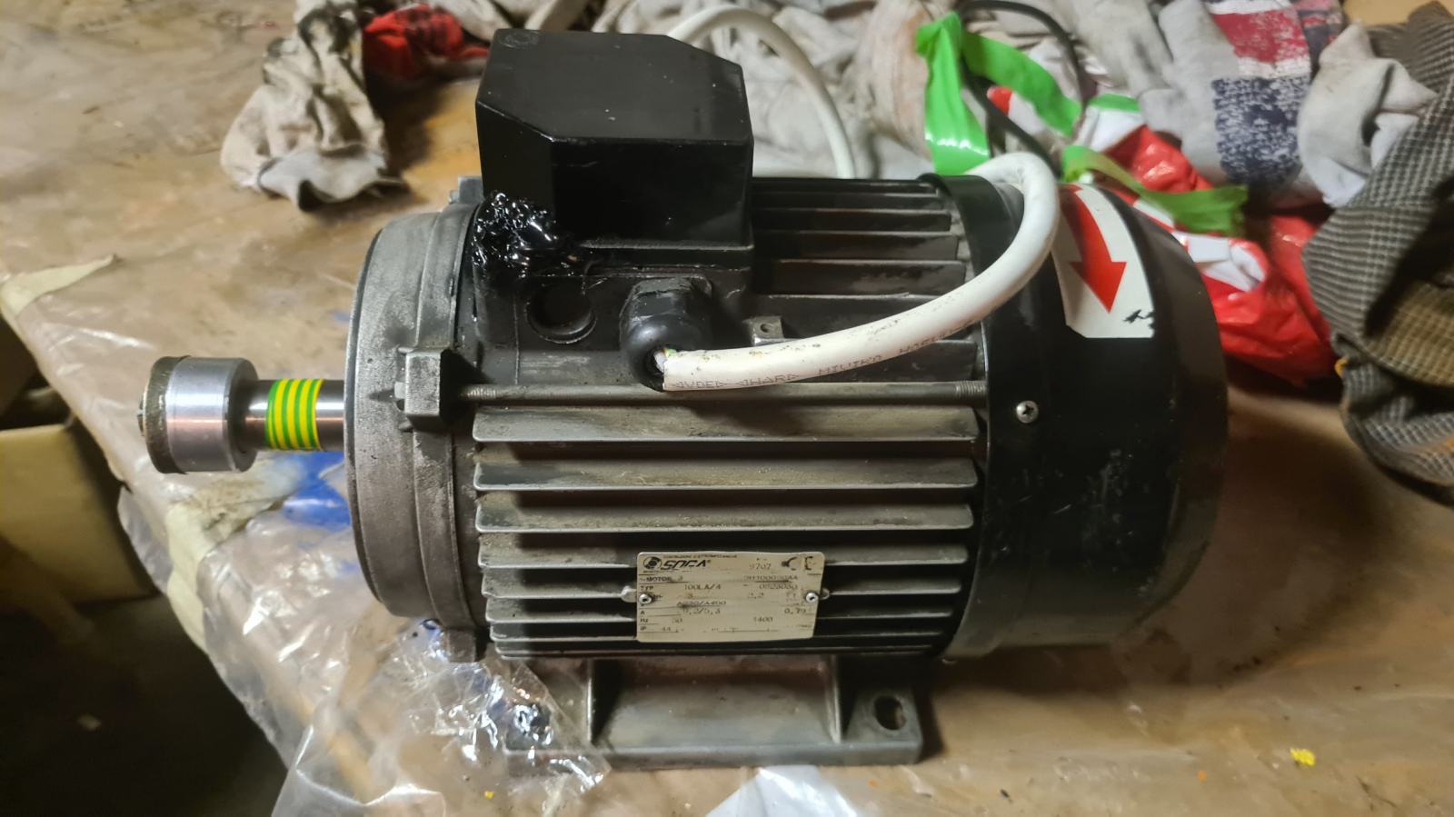

Evo samo da javim da sam kupio rabljeni kompresor Airmec CRM203
Na kompresoru je izgorio motor 2,2 kW, 2800 o/min. Kompresor je bio jednofazni i razbila se priključna plastična kutija i nešto su prolili unutra. Motor je neupotrebljiv jedino prematanje dolazi u obzir.
Glava nema lufta, ništa ne škripi. Ulja unutra ima. Dok se rukom vrti osjeti se kak druka zrak. Bio je u privatnoj garaži, znači nije radio u firmi na nekom stroju.
Jel netko od formuaša zna gdje nabaviti drugi rabljeni po nekoj ok cijeni, može i trofazni jer pretpostavljam da je povoljniji ?
Imam nekakvih motora ali svi su 1400 okretaja, a imam nešto i s lamelama pa može i neka zamjena.

Ak već imaš dovoljno jak motor s 1400 okretaja, stavi mu duplo veću remenicu nek je na ovom s 2800 okretaja pa si na istom, ili zadrži takvu ak ti bu dobava zraka još uvijek dovoljna za tvoje potrebe.

Prije svega, moj ti je savjet da gledaš trofazni motor, ako imaš 3f struju, iz preko nekoliko razloga:
- Jeftiniji
- manji i lakši
- puno lakše pokretanje pod teretom
- u pravilu može za kompresor biti i red manji od jednofaznog
- vjerojatnije da je rabljeni ispravan
- puno ih je lakše najti u oglasnicima
Ovaj je čak i Ex motor.
4,253
Najbolje da stavi u istom redu snage. Već ak bi išao na trofazni. Zbog razmaka rupa i promjera osovine.
Imat će manje prerada, osim ako se želi malo više poigrat.
Ja sam na svojem skinul trofazni sever. I novi jednofazni talijan je pasal ko original 👍
31,427
Matija, trofazni su obično za red manji po gabaritima od jednofaznih ;)
Ovaj gore spominjani je Ex motor, koji je u osnovi kao 2,2kW, samo je radi zahtjeva zagrijavanja smanjene snage. Na kompresoru motor ionak radi u intermitiranom (isprekidanom) pogonu, pa ne bi bilo kritično čak da je manji.

ZJ,
Trofaznu struju imam...
imam motor od 1,5 kW, 2800 okr. trofazni Sever.
Dali bi to bilo odgovarajuće ?
Inače sklon sam uvijek uzeti veće, jače bolje :)...
Kompresor neće raditi non stop, eventualno kod lakiranja po pola sata do sat u komadu, a tu bi mogao nastati problem....

No uglavnom ja sam mjenjao 2,2 kw 3f. Za 2,2kw 1f i pasalo mi sve.. Vanjski gabariti bili isti..
Ako imaš taj motor doma, ništ te ne košta probat. A možeš uštedit 👍
31,427
@aag14v , probaj kad ga već imaš.
Ugradi motorski prekidač i podesi ga na nazivanu struju motora. Ako ne bude prerađival, nemoj ga ni mijenjati.
Ak bu knap, uvijek možeš smanjiti remenicu ili mijenjati motor.

Vidjet ću što mogu iskombinirati.
Motor koji imam ima prirubnicu pa bi morao iskemijati nogice.
A kad već nešto radim najradije bih uzeo cca 2,5 ili 3 kW trofazni motor i napravio to kako treba u startu.
Ukoliko ne budem mogao naći nešto odgovarajuće s ok cijenom onda ću kemijati.
