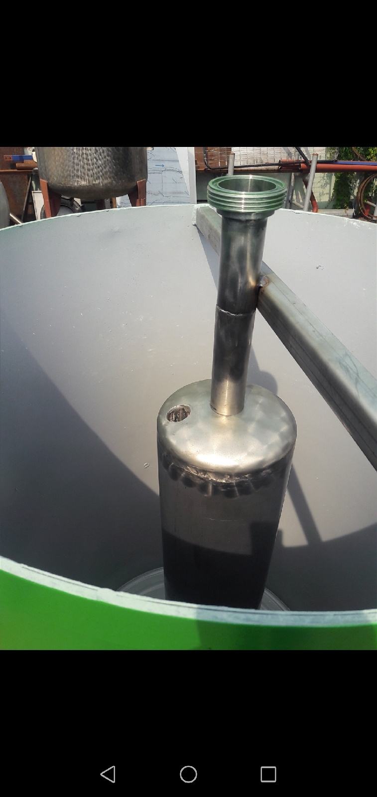

Ovako nešto ubacim u 200l inox tank za vino...
Šta mislite jel bolji takav hladnjak ili spirala?
12,506
Meni je problematična veličina! Takvo nešto samo smeta, a efekt je isti!
5,879
Znam šta hoćeš reći, ali je ušteda vode zapravo na strani klasične stabarke ako ne pečeš kazan na kazan.

Jel ima neko iskustva sa stabarkom od inox vinske bačve?

Nemam iskustva s hladnjakom za kuhanje rakije, koji bi bio izrađen od inox bačve za vino i naknadno ugrađene "cijevi za hlađenje alkoholne pare". Nisam to nikad ni vidio u praksi, malo mi liči na pretjerivanje.

A šta bi falilo inox stabarci? Inox bačve su sada skoro pa džaba. Polovne od 200-300 litara se nađu za 200e. I miran si 50 godina 😅
