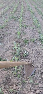

Kultivacija odrađena... Moooožda još jednom prođem.
    71.3 KB · Pregleda: 75
    99.7 KB · Pregleda: 75
