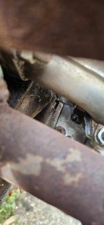

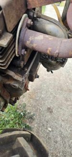

Dobar dan svima, imam LA300 frezu benzinku. Pali radi sve super, ali ne vraca sajlu gasa tako da kada se na rucicu da gas i onda otpusti, i dalje radi na istom gasu. Trenutno imam drot sa kojim reguliram gas ali je sa tim tesko raditi bilo sto osim frezanja. Gledao sam po onim federima kada se otvori plocica sa lijeve strane motora ali ne vidim nista da bi ju brenzalo. Ima to kakav prijedlog?

Vidi sajlu otkači i šarqfcigerom gurni gas i dali se vraća, vjerovatno je sajla nešto njoj. Uslikaj taj mahanizam.

1000034672.jpg 1000034669.jpg 1000034670.jpg Vidi sajlu otkači i šarqfcigerom gurni gas i dali se vraća, vjerovatno je sajla nešto njoj. Uslikaj taj mahanizam.
VRaca sajlu gasa, ali na fergazeru ne spusta gas, ako shvacas sto mislim. Znaci dam gas, ona primi, pustim gas, sajla se vrati i rucica je u ler polozaju, i dalje radi na visokim okretajima

Da, znaci ne vraca onu polugicu koja ide na fergazer na slici 2 i 3, mogu je pomicati naprijed nazad koliko hocu te time mijenjat gas

Nemogu skontat dobro ja sliku 2 i 3,. Sl 2 je poluga regulator iz motora, napamet neznam kako izgleda.

Na toj polugi je spojena ova sa federom koja ide na fergazer i kontrolira gas, ovisi koliko ju ova iz motora pomakne

Dali se gas vrati kad ti tu polugu na karburatoru vratiš, dali opruga treba povlači ili otpušta,. . da vraća gas. Pa vidi dali je oslabila opruga da ju skratis ili obrnuto da je razvučeš. Tu su negdje neke cake ja nemogu vidjet ali ti malo čačkaj pa vidi u kom pravcu bi trebalo.

Meni se cini da ti drugi kraj opruge nije zakacen na polugu leptir gasa od karburatora (fergazera). Ta bi opruga trebala vracat tu polugu. Ako je ipak opruga spojena, mozda s lijeve strane motora, gdje rucica ulazi u motor, ima jos neka.opruga koja nije spojena

Znaš li možda gdje bi ta opruga trebala biti spojena, od kud do kud? trenutno je ona omotana oko poluge koja pomice leptir na fergazeru, ali nisam uspio nac gdje bi trebala druga strana opruge biti zakacena

Taj drugi kraj oprugetreba biti zakacen na rupicu gdje se kaci poluga.
Mozda nisam dobro shvatio, imas slucajno sliku ako nije problem? Koliko kuzim feder mora biti od leptira do on poluge koja ide iz masine? Hvala

Ta opruga nikam ne vuče leptir gasa, omotana je oko štangice i zakačena skupa sa njom i sa jedne i druge strane i drzi ju stabilno.
Poluga koja ide iz regulatora mora reagirati na hod sajle.

U tom slucaju, kaj radit? Ja sam shvatio da bi taj feder trebao vracat leptir
