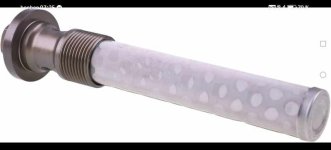

Traktor je došao tako da je kardan cijelo vrijeme vrtio i da, nije se moglo okrenuti rukom vratilo. Morali smo isključiti kardan zbog kardana na rd. I par puta uključio isključio i sad neće nikako uključiti. Šta onda sad raditi? Po tome svemu ako se kardan pali preko uljne pumpe i lamela može biti da je pumpa crkla, nema dosta ulja jer mu malo curi na spojkama kiper ventila ili je filter zaštopan.? Gdje su ti filteri.? Navodno da ima neki mali filter koji može raditi probleme.
To bi možda ovak nešta bilo samo neznam gdje se nalazi
