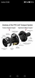

Gdje se nalaze te lamele? Ovo sam gledao ali to je noviji tip traktora.
Da to možda je izgleda ovak jer izvod za kardan je jao na ovoj slici Screenshot_20260309_104003_com_openai_chatgpt_MainActivity.jpg
