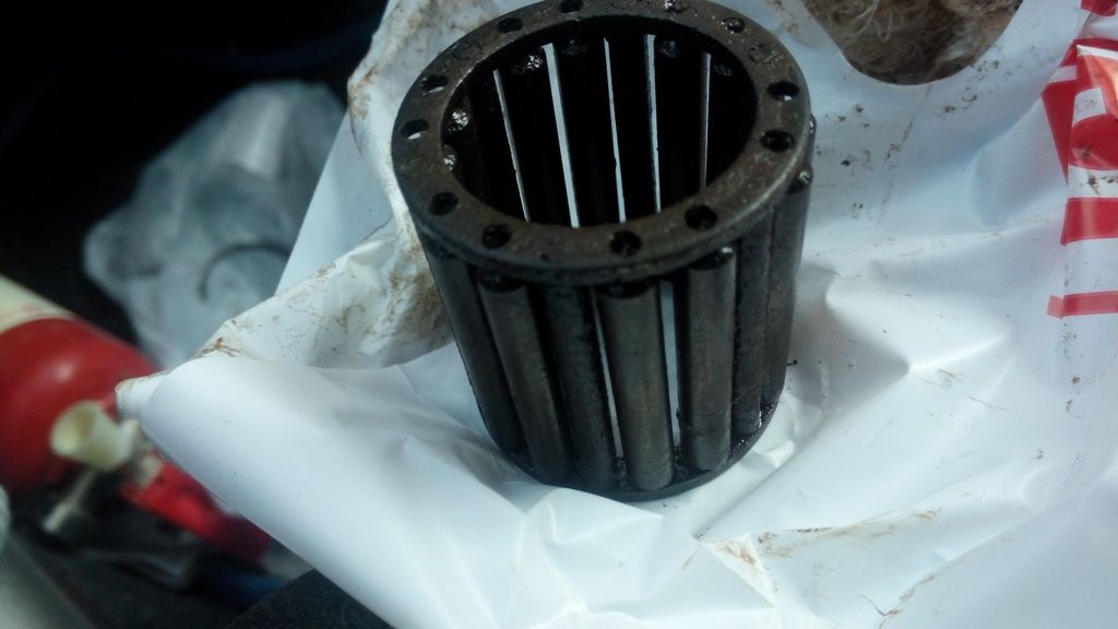

Pozdrav ljudi, novi sam no ovom forumu.
Rastavio sam i ja svoj mjenjač na T40 i više manje sve je u redu sem što su skoro svi ležajevi stradali i planetar sporih brzina. (u mjenjaču bila mješavina vode i ulja)
Sve sam to nabavio ali ne mogu kod sebe u okolici naći ležaj igličasti koji bude u spojničkom vratilu.
Da li neko zna gdje se to u BiH može nabaviti ili kako se zove trgovina u Novom Sadu koja radi sa dijelovima za LTZ?
