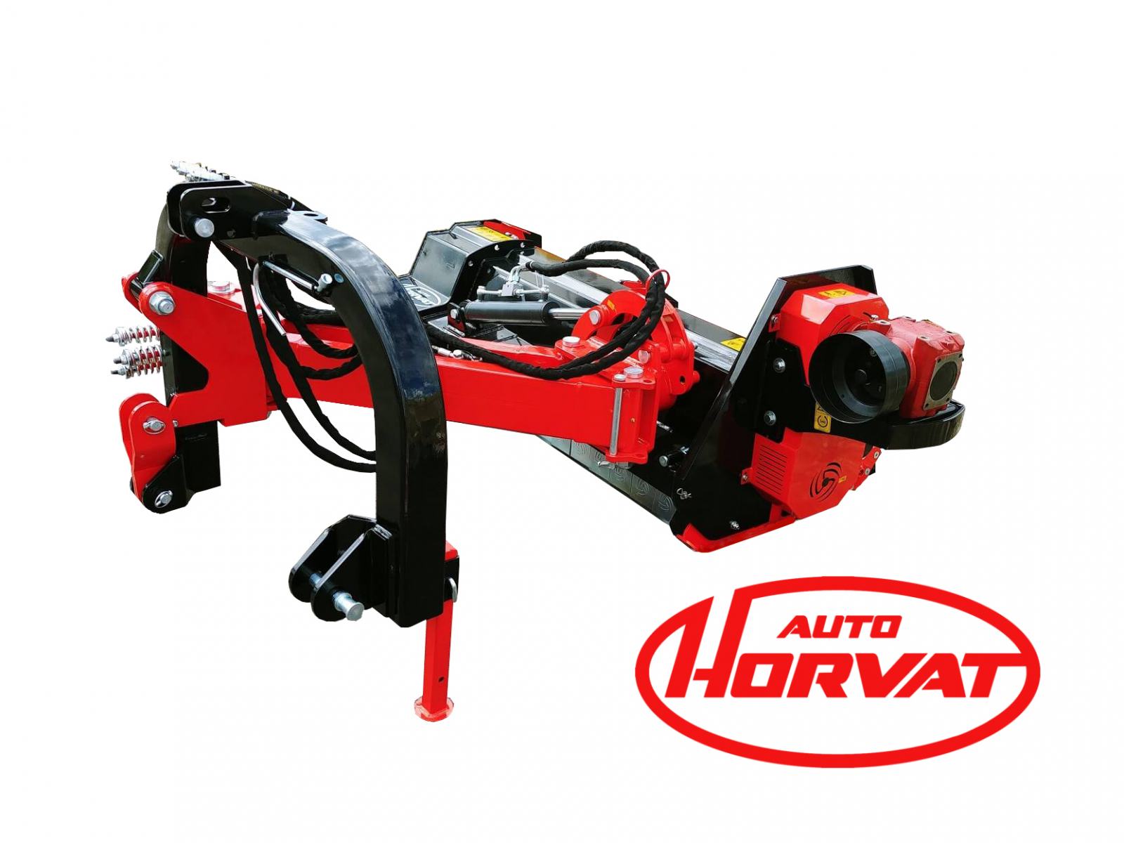

Može pomoć u izboru.U igri su mi 2 malčera i u subotu idem pogledat i jednog i drugog i odma kupit. Malčirobi pretežno trajne nasade. Ovaj sa nagibom bimi pasao i za bočne nagibe što imam oko međa. Jedan je kinez a drugi je profesionalni stroj al opet kinez je novi a ovaj se vjerojatno dobro naradio.

Ak si blizu il u mogucnosti da prejdes u auto horvat u draganicu imaju sirok izbor a cjene nisu napuhane prije mjesec dana sam kupil bowell malcer cekicar 155 i za sad se pokazal odlican al jedina mana mu je jer nema zadnja vrata

A da na prvi pogled nisam nit gledal al sam pronjuskal i vidim da je bowell ipak ovaj je novi a novo je novo mada je kinez al nije niti los tolko a ovaj rabljeni se sigurno nadelal i ak su i cekici pri kraju a na tebi je da odlucis
