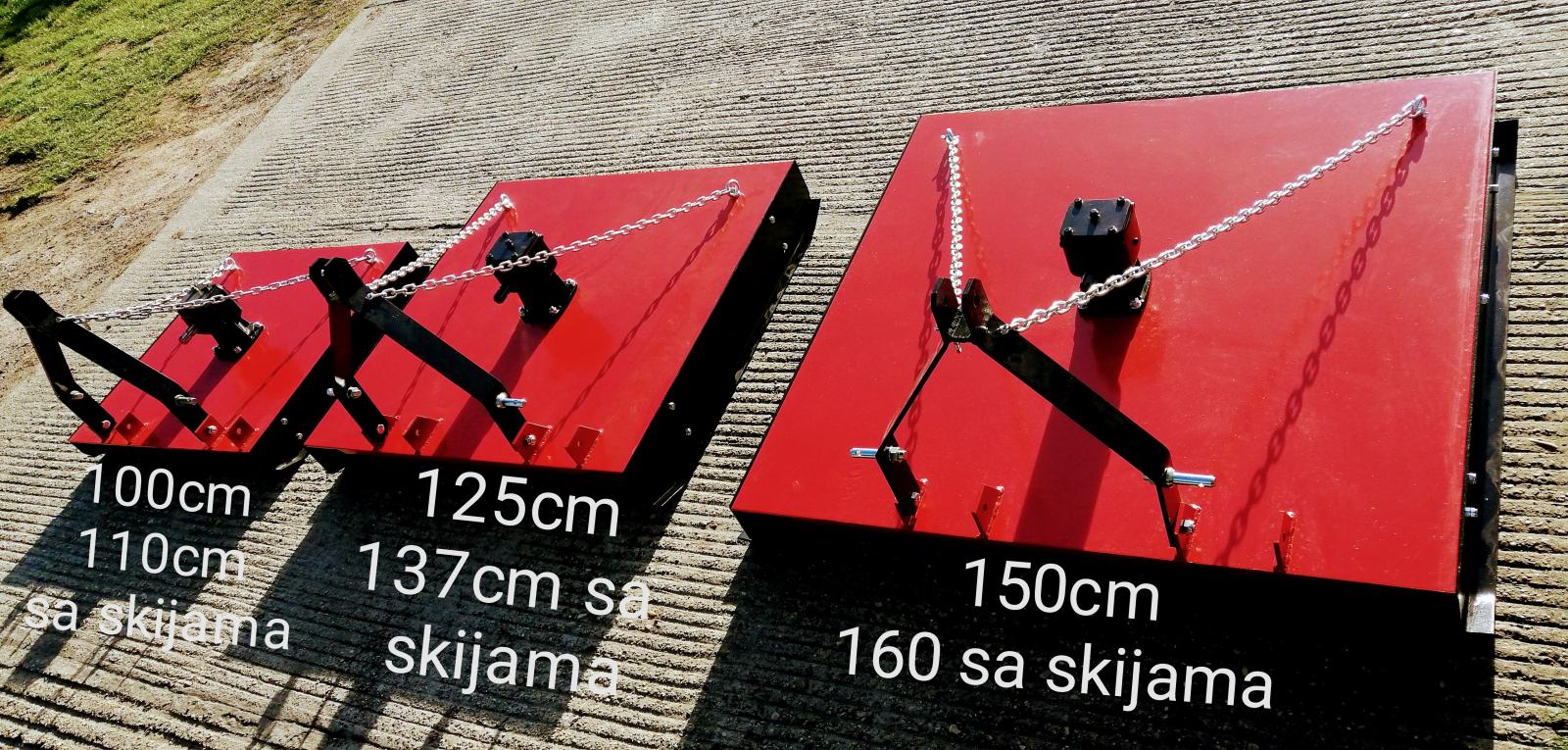

Aha..
Bolje gore ne može zbog reduktora, a iza reduktora bi mi možda smetalo za vrata..
Al nema nikakvih problema kod nošenja, ne uvija se..
Znači onaj 160cm ima 400 kila, pa se možeš pun gas po poljskom putu vozit.. Ništa se nije savinulo ni puknulo, pa zato idem na isti princip..
A i bit će lijepo imat 2 na isti kalup 😎
