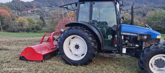

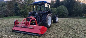

Tehnos radi i dalje. Brdo gdje 6245 ne može desnom stranom uzbrdo izaći ni uz podizanje hidrulika da ga optereti.
