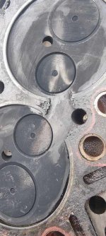

Novo veselje kod mene.
Čini mi se da ima šprung glava,gdje bi mogao to provjeriti i tko to popravlja?
    36.9 KB · Pregleda: 33
33,685
Crtica neka se vidi. Svaka strojna obrada koja može hidro test napraviti moze ispitati.

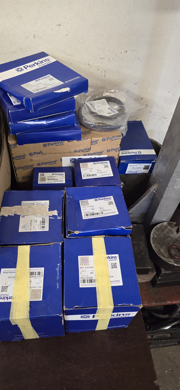

Nije problem nikakav nači majstora koji zna generalku napraviti.
Problem je kaj to više niko ne želi raditi jer je tu najmanja zarada, a največa odgovornost za sastaviti "orginal" Perkins dijelove iz različitih zemalja....
Konkretno na ovom motoru ja sam uglazbil dijelove proizvedene u sedam različitih zemalja.
Kolko je to kvalitetno napravljeno i dali bum ja kao majsror kriv ili neki proizvođač, vrijeme ce pokazati. Tek je dvije godine svakodnevnog rada odradil motor.
