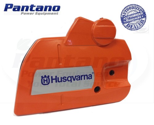

Pozdrav, ako mi netko može pomoći oko problema, imam husq 440e sa onim napinjanjem lanca bez alata i događa mi se da mi se sam lanac otpušta prilikom rada. sve sam one male zupčanike rastavio i sve mi izgleda ok ali ona se otpušta tj. mač mi se uvijek vrati natrag za 2-3mm. Hvala

Nemam nekog iskustva sa tim napinjačima, ali u razgovoru sa kolegama čuo sam da su još gori nego stihlov sistem, a za njih znam da su sranje.:icon_axe:
Hrpa ljudi ima problema sa tim smećem i znam da su ugrađivali klasične poklopce. Kod stihla znam da je moguće.
Ljudi prestanite nasjedati na takve fancy gluposti. Motorna pila treba biti ozbiljan stroj i onaj tko smatra da mu je takvo nešto potrebno, bolje da se mača ne laća.
NHF, kolega:icon_thumright:

hodor je u pravu imao sam priliku to isprobati na Stihlu i čisto smeće a nedavno mi se nudila dobra polovna Husqwarna 440 s tim sistemom i čovjeku sam rekao neka nabavi običan poklopac da sam kupac a ovo ne želim, smijao mi se u smislu da ne znam šta je dobro ali meni to ne treba, više vjerujem ključu i šarafu

Hvala decki, ma ja sam tu isto dobio u neku kombinaciju koja mene nije skoro ništa koštala... ma imam ja 365 specijal a ova mi je došla dobro da mi zamijeni staru husq 45 koja je dala svoje nakon 20godina, inače radim drva samo za svoje potrebe, dva kućanstva, nekih 60-70m godišnje pa mi ta treba samo za obradu krošnje. Dali na nju opće paše obični poklopac pošto ona ima samo 1 šeraf a ne dva kao sve koje sam vidio sa normalnim napinjanjem

Mislim da bi moralo pasati od 435-445, to su manje više iste pile. Skini, odnesi u trgovinu i usporedi. Ili Probaj preraditi postojeće.

Budem vidio, sinoć mi je palo na pamet jedno "seljačko" rješenje...zašerafio sam jedan citroen između onog plastičnog zvjezdastog vijka kojim se napinje lanac i kućišta da ga drži jer mislim da se on uslijed vibracija otpusti pa se i vodilica onda pomakne natrag. Moram sad to samo isprobat kad se vrijeme malo proljepša, ako ne zamijenit ću poklopac ili ju prodat na njuškalu a kupit normalnu, samo to mi je malo šteta jer je pila super očuvana i radi odlično i baš je dobra za granje rezat, čak i malo doblje joj nije problem.
