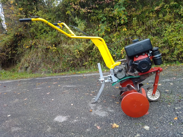

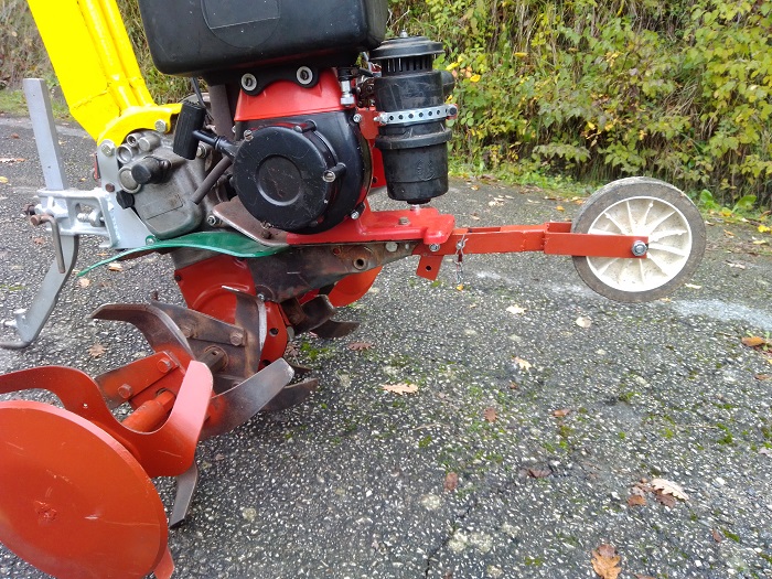

Sve nešto prebacivao po hrpi razno raznih rekvizita i našao nekoliko kotača od rotacione kosilice. E sad što napraviti sa tim kotačem, pa napraviti pomoćni kotač za kopačicu. I to ne bilo kakav kotač nego jedno funkcionalni u dva položaja.
Komad četverokutne cijevi 30 x 30 , ringete 3 x 30, osovina + dva vijka M10, malo to povariti izbušiti rupe , jedan vijak M8 x 45 (matica sa plastikom) i jedan osigurač za dvi različite pozicije.
Ovako izgleda u krupnom planu, dorađene ručke jer su original prenisko, ali ove su sad forši malo previsoko.:rolleyes:

To sam ja na svojoj složil pred deset let, samo kaj kod mene nije na taj način izvedeno preklapanje.
Kod mene je cijev u cijev i kotač gleda gore ili dolje, po potrebi. Na taj način mi sa dignutim kotačem zauzima manje mjesta

Ma to se može riješiti na više načina , samo je pitanje momentalne inspiracije i dostupnost dijelova koji se nađu pri ruci.
Ovo je jedna druga varijanta.
33,680
Ova druga kombinacija meni bolje izgleda.
Samo okretanje pomočnog kotača, a i ti kaj je kotač veči
