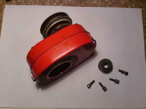

Imam motor s ovakvom redukcijom, 1:2 bolji, na frezi, al spor, i imam lošiji originalni s reduktorom 1:3, skinut.(ili obrnuto :icon_e_confused:)
Koliki problem je zamijeniti reduktor?Ne stoji dobro, zbog kumpluga, okrenut je okomito, doli, a ne vodoravno.
Možda bi samo remenicu bija prominija, ali je na drugačijoj osovini, i drugačija je i remenica.Kućište je isto, ali kakvi su unutra zupčanici, neznam.Pretpostavljam da je radilica ista, i da bi tribalo to sidat kako triba.
Triba bi ovakvu stavit.
Tribam li neke izvlakače imat ili to ide jednostavno van, i kakvo ulje nakon toga ulit, može li 10w40, ili da lovim postojeće?Ono se nebi tribalo baš nešto trošit...
edit;
Jel postoji mogučnost odvajanja/zamjene samo osovine i remenice (skupa) i ubacivanje u postojeći zupčanik reduktora, bez minjanja istog, jer meni ni ne smeta toliko šta je 1:3 redukcija koliko mi smeta premala/jedna remenica, i jako loše odvajanje kumpluga...
6,074
Otpustiš ovih 6 vijaka na kacavide, laganim kuckanjem po kućištu reduktora i ide relativno lagano na pola. Ako ne bude išlo onda sa kacavide malo zabiješ između polutki (vidi se na dva mjesta je malo veći razmak), samo malo da ne oštetiš brtvu. Onda unutra imaš četri vijka inbus 5, njih odvidaš, malo odvojiš i zarotiraš kućište za 90 stupnjeva. Vidiš da li je postojeći zupčanik kao i ovaj kod narančastog reduktora, ako je isti samo staviš polovicu narančastog reduktora.
Ako nije isti zupčanik onda montiraš ovaj narančasti reduktor (kompletan).
Jedino bi onda ti trebao mali izvlakač za isčupati taj mali zupčanik sa radilice, jer je ono na konus i vjerojatno bez kajle (iako može biti i sa kajlom), manje bitno.
Ulje stavi 15W40 cca 1,5 dl (kad je u vodoravnom polužaju, nagnuti ga prema onom malom vijku 5 mm) za 15 stupnjeva da bude ulje da navoja (toliko da ne izlazi).
Tamo na kućištu (bloka prema radilici) je jedna mala rupica (za odušak) i tu u radu baca malo ulja van, te ga ja potrebno kontrolirati.:(nerd):

Pribacija sam, nisu isti, primistija sam cili reduktor.Sad kad imam veću hondu, ova mi je za drugačije namjene.
I zay_ba sam stvar.
Oštetija dihtung i stavija ga tako oštećenog, jer je oštećen s gornje strane, pa sam ga složija onako oštećenog, da posluži dok ne bude više vrimena za time se pozabavit.
