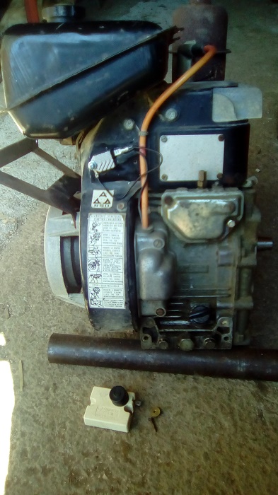

6,012
Ako dizel onda na prvom mjestu Lombardini 6LD360, pa Kipor i Kama.
