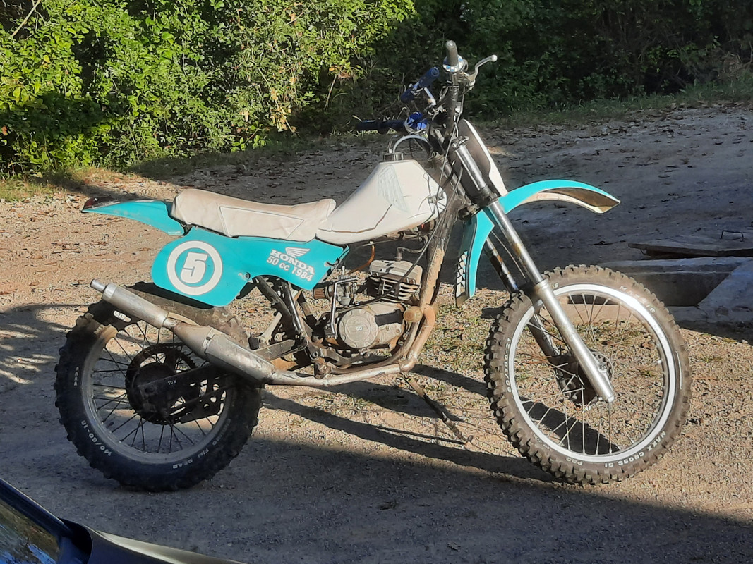

A dopizdile mi kopačice. 😎 Primio sam se ovog zelenka, ali samo djelomična rasturaljka. Imao je nekih malih poteškoća oko paljenja koje su nastale greškom vozača. Nešto nije išao onda ga susjed ostavio di je stao , i jedno mjesec dana se kisao. A zaboravio zatvoriti gorivo, tako da je kod pokušaja paljenja zaplivao gorivom. A pitaj se što je on još radio. Nešto smo čackali i skidati kandele (ima ih četri) I pokušali ga upaliti i to je nekako uspio ali dimi ko lud i ne ide u okretaje? Gledamo dole na prozorčić ulje ko makjato i ima ga preveč. Morali ga ispustiti i bilo je više benzina nego ulja.o_O
Nalili novo ulje, očistili kandele i upalio je ali opet dimi, saće škariga puno zaostalog benzina.
Pala je i probna vožnja da se malo spuše.🤩
