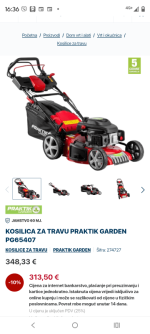

Ima li neko iskustva sa Praktik garden samohodnim kosilicama? Daju 5 god garancije,ali me ipak zanimaju iskustva iz prve ruke
31,241
Samo nemoj kupiti B&S motor s plastičnim fergazerom...
Ostatak je više-manje isti.
1,541
Kosio više puta kod tetke takvom kosilicom i nisam baš nešto oduševljen. Dosta se guši i na niskoj travi, pogon prebrz da sažvače čak i srednje gustu travu kako spada, a ne neku veću od 10 cm, plastični dijelovi pucaju, košara nekako blesavo stoji da stalno udaram nogama i lošeg je oblika tako da do pola napuni i dalje neće,...
drazenhonda
1 Stu 2010
2,779
Znam sve , ali ako se motor u dvije godine pokaže dobar ja mislim da je stvarno dobar.
Ovih pet godina kod kineza je mislim marketing.....
