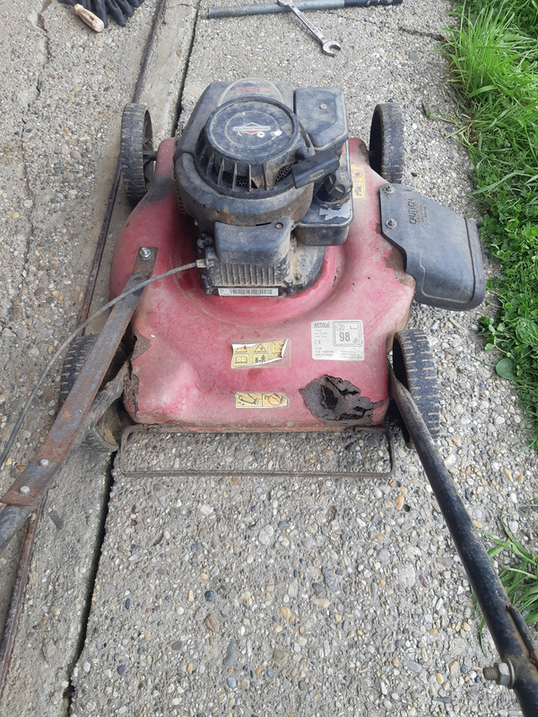

5,878
O života ti I kosilici.
Naostrim nož, pregledam.
Pripremim ulje da zamijenim kad pokosim.
I pukne sajla od pogona.
Dušu sam ispustio dok sam ovu džunglu bez pogona pokosio..
A nema ni 30 godina još poštenih....
