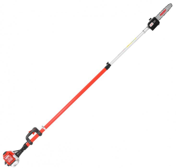

Pozdrav,
razmišljam o kupnji teleskopske motorne pile za "kresanje" grana uz poljske puteve i uz oranice.
Stroj bi koristio za manje grane promjera 15 do 20 cm, visine 3 do 4 metra.
Stihl, Husqvarna, Oleo-Mac, Makita i ostale bolje marke su cca 5500 do 7500 kn što mi je previše. Stroj će godišnje potrošiti par rezervara goriva...
Razmišljam o ova dva stroja (kinezi koji su brend).
Cijena je slična, na što pripaziti kod ovih strojeva ?
3,867
Po meni bi trebalo biti da se pila na vrhu može postaviti pod kutem,barem 45 stupnjeva,a još bolje 90 stupnjeva jer ako stoji samo ravno onda stisne pilu jer ne možeš odozgo rezati.
Ja sam nabavio iz Lidla akumulatorsku i odradi posao,ne može se mjeriti sa ovima,jer je sporija,ali je i lakša
7,281
imam hechta, i to ti je kao trimer, samo ti se jaja objese dok s njim delaš...
zarežem granu odozdo, i onda ne cvika kad ju režem odozgo...
i nesmiš rezat granu odmah uz deblo, nego bar jedan furak dalje...;)
aag14v
4 Kol 2011
736
Darijus,
znam da je teško.
Jesi zadovoljan kvalitetom Hechta ? Dali si imao kakvih problema s njim ?
Do koje debljine grane režeš s njime ? Dali je stabilan - cijev se ne savija prilikom rada ?
Dal se lanac špana kao na običnoj motornoj pili ?
Kolega je imao kineza i imao je neki čudan sistem napinjanja lanca pa se nakon svakog reza popustio lanac.
Koristio sam ljestve i motornu pilu (što zna bit jako opasno) ali sad baš imam na par mjesta nedostupne stvari koje bi s ovim lako riješio.
Ako je previše pitanja možemo i na PM :).
7,281
kvaliteta je za te novce sasvim ok (mislim da sam ga predlani uzel na oko 1600 kuna)...
pali se ko trimer, razvučeš ga koliko ti treba (nisam siguran ali mislim da je moj 5 metara), odradiš jedan rezervar i taj dan ti je dosta...
znal sam stajat na kabini od traktora i kresat grane, nije to uopće loš stroj...koliko je mač dug, toliku i granu moš napast...
nit sam ga brusio, nit sam ga napinjao, a potrošio sam bar 10 rezervara goriva s njim...
