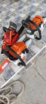

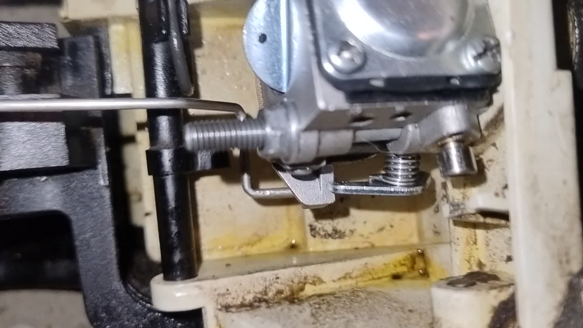

Cek jel se vrti i lanac. Slicno je zvucala moja ms180 kad je probio semering, poviseni okretaju i nemos nikako smanjit dovoljno okretaje da lanac stane. Provjeri i onu gumu sta spaja karburator i cilindar da nije negdi popustalo, ako nije ta guma onda su vjerovatno semerinzi

Motor je nov, dakle jedino guma, nekako mi je u donjem dijelu ispod karburatora malo prema van koji milimetar, možda nije dobro sjela.

Vrlo lako moguce da je onda ta guma. To mozes testirat tako da uzmes neki sprej kao cistac za kocnice/kvacilo ili karburator i spricni malo di mislis da je sumljivo, ako nema promjene okretaja onda znaci da zabrtvljeno kako triba. Ako se okretaji drasticno promjene tj. pila se pocne gusit zbog previse goriva onda znaci da tu pusta.

Sad sam zamijenio gumu i malo radi na bržim okretajima u leru pa se ugasi, da nije karburator?
Promijenio membranu sad neće nikako.

E sad riknuo motor čini mi se, moram opet sve raskopat kad uhvatim vremena, izgleda je na motoru semering bio ipak problem mada je nov motor istina iz Kine 😁

Provjeri semeringe i onu brtvu koja sklapa kuciste radilice, obicno to bude onaj silikon. Kad budes sastvlja obavezno stavi na semeringe i osovinu malo ulja, nije bitno koje i kakvo, nego samo da ne radi na suho dok ne potegne mjesavinu.

Naručio klip za ms 170, nije mi dobro sjeo onaj gumeni odušak na motor pa nije ni radila dobro i valjda se pregrijala pa se klip odlomio i probio dolje taj komadić klipa motor. Onaj manji odušak što ima ms 170.
