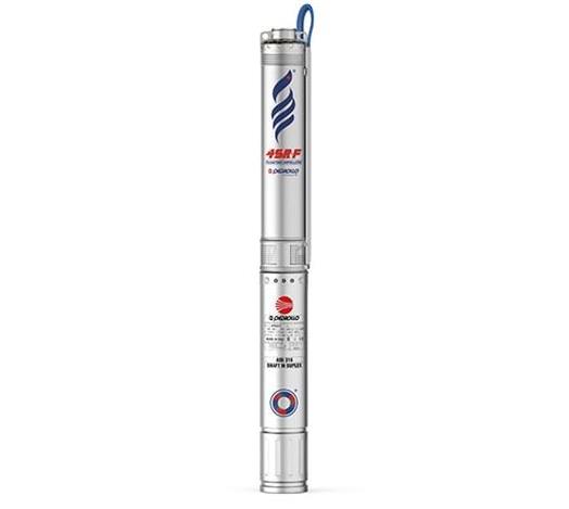

Može direkt naravno, Pogledaj si u pevexu koji ti odgovara po specifikaciji kada crpiš sa 12m. Tu možda bude odgovarao onaj najslabiji pa ni ne treba regulator. Ako nema dovoljno vode u bunaru za odjedanput stavi hidropak na timer. Na usis kod hidropaka možeš staviti i dodatni izvod/usis za prihranu.
7,279
sa 12 metara dobine neće igrati baš veselo...ako bude uopće igralo...sve te pumpe do oko 8 metara mogu dići vodu...
7,279
sve mi se sviđa kod te pumpe, osim dužine kabla...1.5 m...
PAKAAAAK.... :unsure:
drazenhonda
1 Stu 2010
2,779
Vjerojatno misle da se samo potopi tijelo pumpe da je u vodi a dalje se u vodu doda crijevo do potrebne dubine?
7,279
to je skroz bedasto...kabal mora bit dovoljan da se ušteka negdje vani na suhom... :oops:
