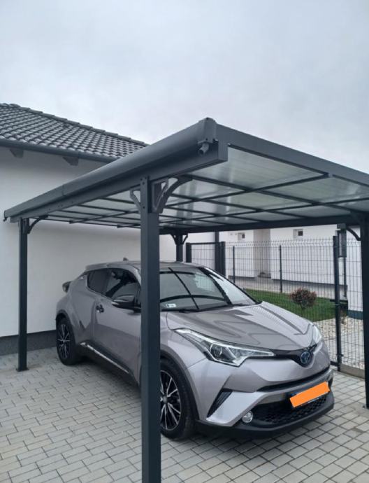

Znači zaključak je ne kupuj limenu garažu? Moram vidjeti s njima jel može onda obrnuto. Jel imaju nadstrešnicu u ponudi, a da si ja napravim garažu 🤣
