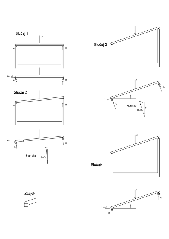

EVo da odgovorim kolegi koji je pitao zbog čega treba zasjek na rogu.
Krenut ću malo iz daljega da dođemo do biti.
-Slučaj 1: Nije krovište nego drveni pod kako se nekada radilo, greda leži horizontalno na dva zida (dva oslonca) , djeluje vertikalna sila. Sile u osloncima su također vertikalen i suprotnog smjera. Čavao ne treba, zasjek ne treba da bi to bilo stabilno.
-Slučaj 2: Opet greda leži na dva zida, ali pod malim nagibom, nema zasjeka na gredi nego leži na rubu zida. Sila koja djeluje na gredu je vertikalna. Međutim sile u osloncima više nisu vertikalne nego OKOMITE na gredu (što znači mali odmak od vertikale.
Da bi sile bile u ravnoteži, javlja se malena horizontalna sila u osloncu. S obzirom na maleni nagib, sila trenja u osloncu je veća od horizontalne sile i grreda i dalje miruje
-Slučaj 3: Greda leži na dva zida, ovaj pute je nagib veći, i dalje nema zasjeka na gredi, sile u osloncima su okomite na gredu, sad se tu javlja veća horizontalna reakcija koja je veća od sile trenja i onda tu treba staviti čavao ili vijak inače će nam greda (rog) lagano odslizati na dolje.
-Slučaj 4: Greda leži na dva zida, nagib isti kao prije, međutim na svakom kraju grede je zasjek za nalijeganje na podrožnicu. Površina nalijeganja je horizontalna (to je bitno!) a reakcije u osloncima su OKOMITE na površinu nalijeganja tj vertikalne. S obzirom da nema kosih sila nema ni horizontalne komponente u ležaju.
Tj čavao je tu radi sigurnosti, ali većinu vremena ne radi ništa.
Ovo vrijedi za jednostrešni krov, za dvostrešni ovisno o obliku konstrukcije, ako je jednostavni dvostrešni sa jednostrukom stolicom u sljemenu, onda vrijedi, kod klasične dvostruke stolice je javlja horizontalna sila jer gornji dio roga nije poduprt (nema podrožnice na sljemenu).
Što se tiče "sklizanja" grede koja leži na podrožnici bez zasjeka, to je valjda jasno svakome tko je išta radio, kod malog nagiba se ne sliče, ali kad pređeš neki kritični nagib, ode greda niz brdo.
Nekad se u Dalmaciji radilo tako da rog ne prelazi podrožnicu (jer ni nema streha na krovu) radi se dublji zasjek i onda se rog doslovno "upire" u podrožnocu pa se i horizontalna komponenta sile bez čavla prenosi na podrožnicu.
Stavio sam i skicu, nadam se da je dovoljno vidljiva i jasna.
