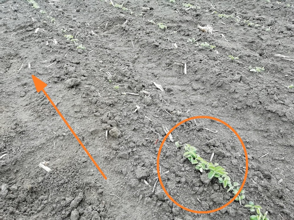

Zna li netko zašto se ovo događa?
Strelica označava smjer sijanja. U zaokruženom dijelu mi se čini kao da padne sjeme sa ploča i onda ostane prazno dok ponovno ne napravi krug i nakupi sjemena na ploče i nastavi normalno sijati.
Brzina sijanja je bila u drugoj brzini sa Ursusom C-355 na 1800 okretaja motora, što mislim da je oko 4-5 km/h.
Može li to biti do cijevi, do gumica na pločama, ili nešto treće?

Kolega da nisu to možda pločice za soju sa 120 rupa(2 reda). Cuo sam negdje da je potrebno skinuti skidače zrna u baterijama ako su takve pločice, a ako se to ne napravi navodno da sijačica baca zrno na hrpice.

Da, ploče su sa 120 rupa u dva reda. Skidači se podignu do kraja, ne skidaju se koliko ja znam.
Ne sije mi svugdje tako, samo ponekad napravi ovu "hrpicu", a ne znam zašto.

Neznam točno koji je naziv za njih ali nisam mislio na one koji se štelaju na onoj skali. Odšarafi poklopac i skini pločicu i pogledaj s prednje strane gdje zrno ispada se on nalazi i drzi ga jedan imbus šaraf, Ispod njega se ugrađuje senzor za elektroniku kada se ona montira. Nemogu drugacije objasniti jer nemogu naći sliku.

To je usmjerivac i skida se u soji. A skidace kod nas vezu zicom jer ih tako podignu jos vise.
