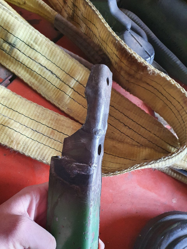

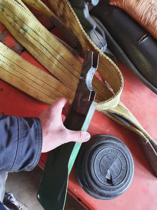

Pucaju mi ovi nosaći od turbine. Ovo je zadnji pokušaj popravka, bile kod majstora, zavario tigom.
Ako ne izdrže dat ću napravit jače.

Svaki će puknut od vibracije, da ne znam kakav napraviš.. sredi turbinu

Puca otkad je nova, 3 mm lim ne djeluje mi nešto prejako s obzirom na težinu turbine i još i vibracije.

Nije onda turbina izbalansirana, moja je stara 30 godina pa nema nikakve vibracije.. stavi neku drugu polovnu i ne razmišljaj

30 i 17 ko moja je velika razlika, materijal je jako mekan, to joj je mana. A kolega trguje sa strojevima, svaka druga Oltova dođe sa varenim nosačima.

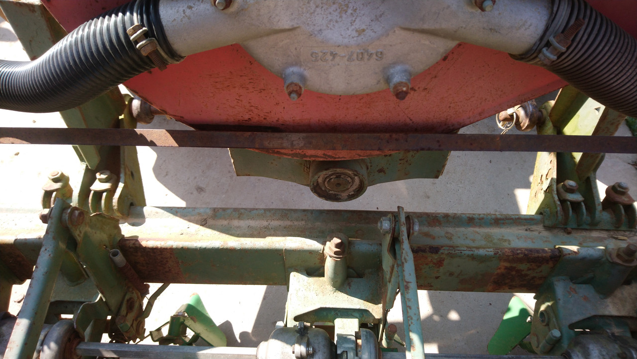

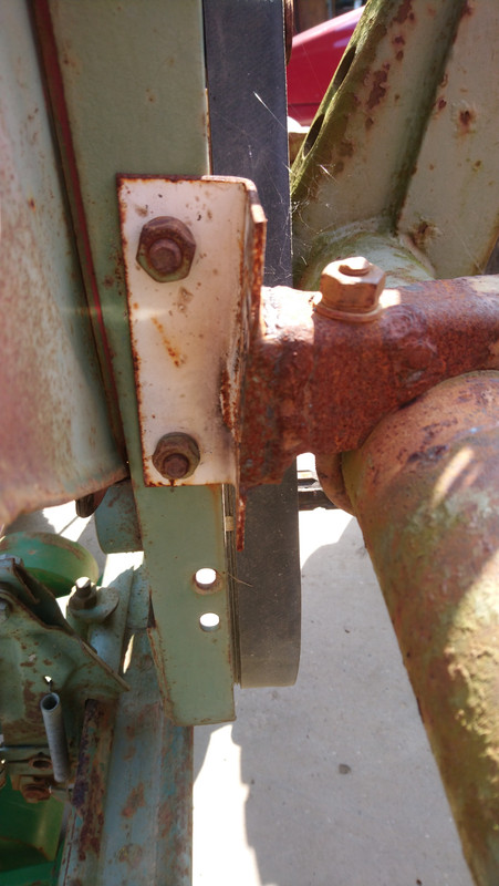

Moja je još turbina podignuta i pomaknuta skroz u stranu zato što je neparan broj redi
može se srediti da ti stoji u sredini..... trebaš dva vinkla, par elektroda, probušiti 4 rupe i mala brusilica.....
sebi odradio.... i više mi se sviđa tako odrađeno, nego da je zamaknuta....

slike gdje turbina stoji u sredini, kod neparnog broja redova, samo se napravi drugi nosač, i red može doći točno iza turbine..... u odnosu na standard, treba samo kraći kardan, on mi odgovara sa freze.....i treba skinuti poklopac remena
