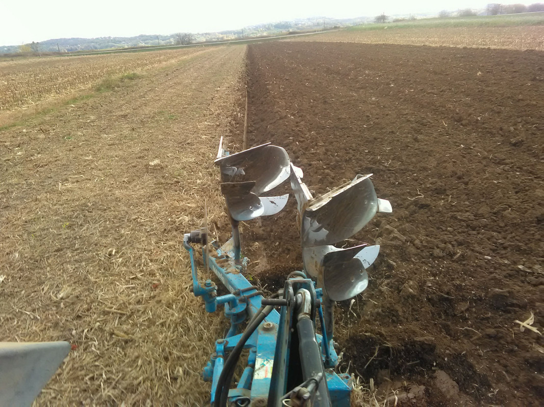

Zimska brazda. Lemken Opal 090, podešen na 16 cola. Izmalčirani kukuruz.
