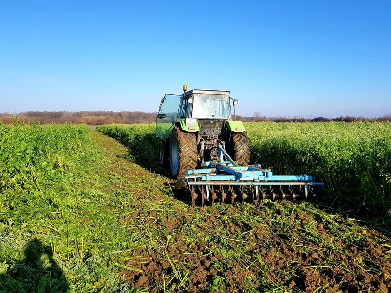

Evo oranja od danas
Malo smo i Zetora upregnuli :)
Poslano sa mog SM-J330F koristeći Tapatalk
