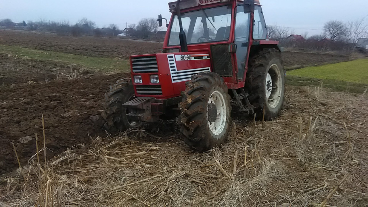

malo smo orali danas [emoji4]

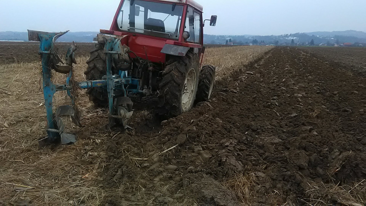

Toth sta je to crno na plugu? To novi plug?

kod nas to zovu "češalj" i kao sto je kolega reko, sluzi za zatvaranje brazde. zgodno npr. kada se ore za sjetvu psenice ili ječma. da, novi je plug
Poslano sa mog STF-L09 koristeći Tapatalk
Koji je razlog skidanju crtala? Premali promjer crtala pa su se štopala ili?

Zbog korova, nakupljalo mi se na koljenu crtala. Crtalo mogu spuštat i dizat, ali to koljeno je fiksno s osovinom.

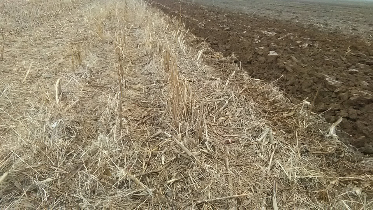

Jedan još od svetog Nikole.
Nemojte komentirati slabo naštiman plug, nisam baš imao volje silaziti, bilo je u cilju da se završi...

Kaj fali tom oranju?
U subotu sam prolazio slavonijom i kakvog sam se oranja nagledao pa to je strašno.
Poslano sa mog SM-A600FN koristeći Tapatalk
4,132
To ti svi pišu, nije uštiman, nije mi se dalo, nije vrijeme, nije zemlja, nije ovo, nije ono... Jer uvijek se nađe neki zemljoradnik sa 2 jutra koji sve radi savršeno sa kašikama zakečenima za bicikl sa pomočnim kotačima...

Fali da bude kao ovo, da se brazde ne poznaju.
Na ovome sa videa mi brazde nisu bile jednake i svaki trag se poznavao, ali kakvih oranja ima to je mila majka. Sve to zima ispegla.
