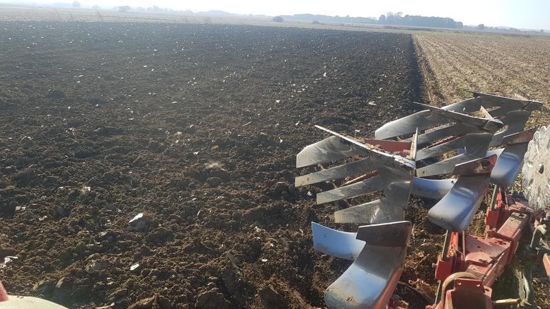

Jako sam zadovoljan sa plugom.
Inače je kupljen kao Lemken jer na njemu nije bilo nikakvog natpisa i mislili smo da je Lemken.
Tek kasnije sam našao na daskama natpis Brenig. Malo potražio po internetu i našao takav plug.
Uglavnom nije mi ni malo žao šta sam ga uzeo jer su daske i noževi još orginal na njemu a nisu ni malo potrošeni.

Marko jesi to već morao isprobati stroj kako ide i jesi orao bez ili sa šperom jer se vidi da je baš suva zemlja?

Bez blokade. Jedno sam imao problem na zadnjem prohodu kada sam po travi išao.

Aha,ja sam morao danas koristiti šperu jer je bilo dosta tvrdo i samo kopa a kad mu uključim šperu kao da je dobio prednju vuču.
