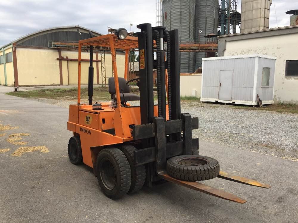

Ja bi uvijek uzel s duplim kotačima radi stabilnosti. Ovakvog od 2t sam imal prije i igrom slučaja završil di sad radim 😁. Ak ti je samo za palete onda je dobar i ovaj s jednostrukim kotačima, dok čim je teret malo van širine viličara potrebni su dupli kotači. A motori su tam ili rakovica, tak da dijelova ima.

Od ovih dva bi prvi bil bolji odabir. Ne samo zbog duplih kotača s kojima ide praktički kam hočeš, još ako mu staviš onu gumu između kotača.... onda bu doduše propal zadnji kraj, ali ako ga ne motaš na mjestu na mekom terenu ide bez brige a naročito kad na vilicama ima teret.
Ovak na slici mi izgleda da bi trebalo piksirati zadnji kraj jer mi se čini da je zadnji lijevi malo nagnut ali to nije nikakav problem za odraditi.
Vodi računa da ne iskače iz nijedne brzine (sjebe se birač pa kasnije ako se ne servisira na vrijeme strada mjenjač) i da baš jaram nema lufta ko u priči. Sve ostalo kasnije nije problem za popraviti, a nije ni skupo.
Takav kakv je, neudoban, nezgrapan, bučan, spor u radu..... ali je ne uništiv stroj koji te bu dugo služill.

Kupio sam pilu, indosa s duplim kotacima. 2.5 tone valjda
E sad imam par pitanja, koliko sam skuzio ima dvije brzine naprijed, dvije nazad?
Kad krecem naprijed ili nazad ne krene odma nego lagano kako dodajem gas. To bi znacilo da ima hidrodinamicku spojku, wandler ili kako vec?
Dok sam ga utjerivao u garazu uacio sam u rikverc i jednostavno nije htio krenut bez obzira na gas, ubacio sam u drugi rikverc i tu je krenuo.
To znaci da je dotrajao ili?

On ima tu spojku koju spominješ ali ima i klasičnu lamelu.
E sad, za početak provjeri ulje u vandleru, ako ga ima možda je do lamele, a možda ga jednostavno nisi ubacil kak treba u rikverc ili je sjeban birač brzina (bolna točka na njima).

Pa trebala bi smrdjeti, pitanje je dali si bil dovoljno uporan s pokušavanjem.
Lakše je ako skineš pod na kojem držiš noge, 4 šarafa sa strane i otpojiti gas, ali da se i kad digneš poklopac motora.
Ako je to indos 2.5 tona onda imaš poklopčiče pod šarafima koji spajaju mjenjač i motor.
Skineš poklopce, vrtiš vandler dok se čepovi ne ukažu (imbusi su), skineš gornjeg i bočnog. Točiš na gornjeg dok na bočnog ne počne iči ulje van.
Najbolje da poslikaš pa ti lakše objasnim ako ti je nejasno.

Ako je 3 cilindra onda (ako ja dobro pamtim) diže 2 tone maximalno.
Taj bi trebal imati veliki okrugli lim u gornjem dijelu između mjenjača i motora. On se skine i sve se vidi.
Daj ti meni poslikaj taj dio pa ti bum više mogel pomoči.

Ideš Đurđa, pa to je još 533 motor, gde si samo to spuknul...
Kak god, iza mjenjača je rupa kroz koju vidiš lamelu, znači, ako klizi to se vidi da se kad pokušaš krenuti korpa vrti, a lamela stoji.
Ako stoji oboje onda na onoj sljedečoj rupi koja se vidi na slici vrtiš pajserom dok ne nađeš čepove koje sam spominjal. Tri komada su (ko na nekim reduktorima). Nateraš tak da je jedan dole, jedan gore i jedan bočno. Odšarafiš bočnog i gornjeg pa na gornjeg točiš dok ulje na bočnog ne počne iči van. Psihički se pripremi jer rupe su male i sporo ide.
Moj ti je prijedlog da natočiš ulje motorno koje imaš pri ruci i koje je naj jeftinije jer iz tog vandlera ulje može van jedino ako negde pušta. Pa smatram da je za probu dovoljno nadolijati.
A rikverca imaš oba normalno? Brzi i spori?
