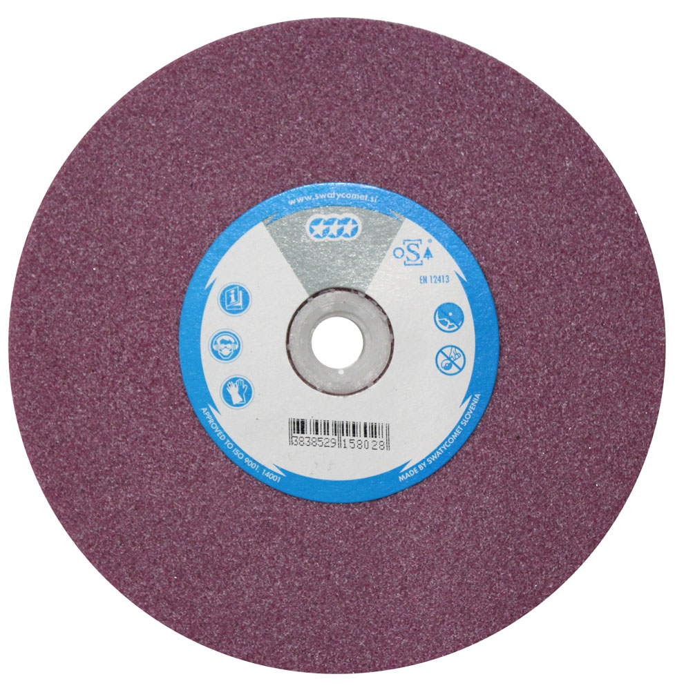

Originalna šajba na ovom iz lidla je više crvena nego roza. Ja sam na ovu mislio...
    42.2 KB · Pregleda: 27
nedimN
24 Ruj 2020
1,217
Eh ta roza nema bolje šajbe . Takve sam lončaste imao na brusilici za okruglo brušenje, brusi cementaciju i zakaljenje kao papir.

Pokušal sam pronaći takvu rozu, deblju. Filter nažalost ne funkcionira najbolje pa isti artikl (V141) izbacuje za debljinu 4,5 mm i za debljinu 6 mm. Malo zbunjujuće.
