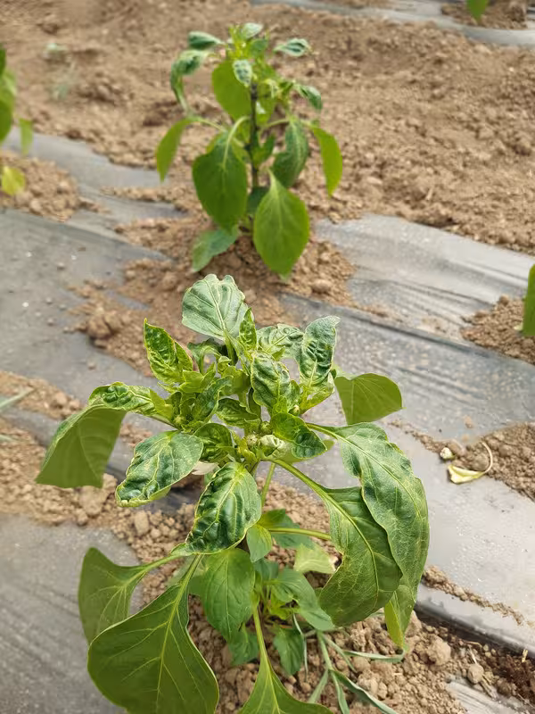

Što se događa s paprikom? Prije tjedan dana oprskana ridomilom i decisom, odvojeno, par dana prije toga slavol i amiksol, skupa folijarno... Navodnjavano kap na kap nakon presađivanja, i zadnjih 10 dana samo kiša, bez dodatnog navodnjavanja. U kontenjerima tretirano previcurom, rasađeno 14.5

listovi uvijeni prema gore, boja na listovima...da moram pogađat, rekao bih hladne i vlažne noći u kombinaciji s manjkom fosfora i još nekih mikroelemenata...
obzirom da imaš kpk, ajde sad otopi neko gnojivo sa svime i daj joj to hitno čim kiša prestane...
zaštitu ćeš morati ponoviti, to je kiša već sve oprala...
