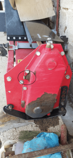

Tam više nema rokova ove godine. :( Ulje nije problem, mislim da ide hipenol 90, ali problem je kaj ne znam količinu. Nekad davno sam na sajmu pital i rekli su mi količinu, ali sad, za najti taj zapisani podatak trebam detektiva.

Trebao bi na deklu biti bočno vijak mjera do kojeg se sipa. Tako je na mnogim sklopovima koji nemaju mjerače, da se nebi lutalo koliko i sl,.
Mislil sam da je to vijak za zatezanje lanca. Je li moguće da ima dvojnu funkciju, ili se lanac zategne ispod poklopca prije ulijevanja ulja?

U mojega Howarda je išlo 140…

Dole desno ( na slici gdje je korozija) kod ove štelujuće visine bi trebao biti taj vijak. Unutar je opruga i potiskivač koji zatezu lanac. Takva su najčešća rešenja.
Kako ti je ZJ rekao trebalo bi biti h140. To su manje brzine, a lancani prenos. Čak moze i gušće, nebi škodilo lancu.

Točno, s lijeve strane je zatezanje klizača, španera, no na toj frezi nema opruge.
Dole desno,kako si naveo je čep kontrole ulja, nisam točno mjerio,ali ide manje od litre.
Klizač, španer lanca
Ja sam stavio hipenol 90
Malo sam guglal i AI kaže da za lanac ide hidraol ili UTTO SAE 30 (to je jako rijetko, valjda je umjetna inteligencija nekaj pobrkala), a u reduktor hipenol SAE 90.
Jesil skidao deklo i vidio da nema opruge ilivpo katalogu. Ne tvrdim nista, ali po tehnickim rešanjima kako su mene učili ( sad je to pogresno) vijak bi bio grubo zatezanja odnosno sigurnost da u kontra smjeru nebi opruga bila savladana i lanac načinio štetu. Opruga bi bila konstanta koja drzi napet lanac bez obzira na njegovo habanje ( u praksi kažu istezanje). Ovakva rešenja sam nalazio da su ugrađena, sad konkretno ništa ne tvrdim.

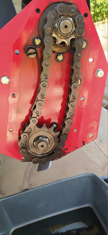

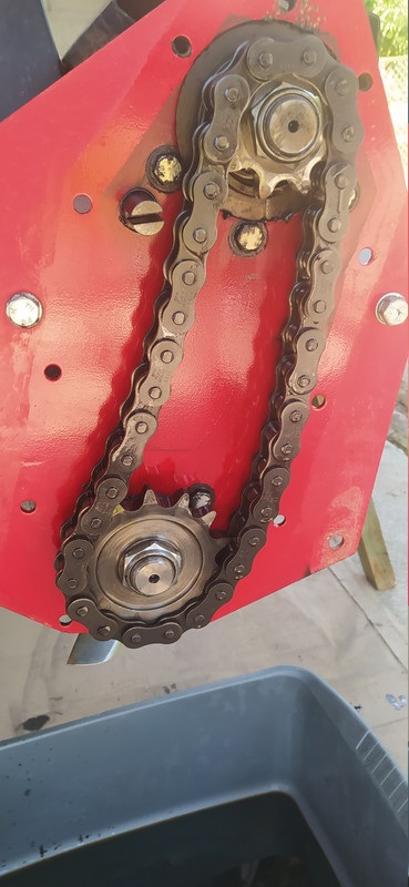

Prije, nekih desetak dana sam mijenjao lager i semering.
Taj španer je gore netaknut na bolcnu koja ima utor po sredini gdje sjedne ovaj sfrknuti dio klizača
Šeraf na poklopcu samo lagano naliježe na klizač.
Lanac je praktički lagano labav i bez zatezača.
Na mojoj je zbog lufta na lageru izbacio i klizač iz bolcne, držača, i svinulo vijak zatezača.

Neka neželjena posledica kad ode ležaj na osovini tad lancanik gubi pravac prihvata lanca, ako nema konstatnog zatezača, lanac hoće se popeti na zub, tad zagrize i sobzirom da ide na vrhove zuba može da savije ili polomi osovinu. Nekad davno sam popravljao, na jednoj je puknula pogonska osovinu zbog ovog razloga. Ovo je problem i vitlova koji nemaju zatezač na oprugu ...

Misliš valjda da je sam klizač opruga,pošto se nosač klizača može okretai i učvrstiti kontra maticom tak da vrši određeni pritisak

Prvi put otvarano, nije bilo ni špene a ni bilo nikakvog federa, lager je još uvijek bio u komadu no luft je bio vrlo velik.

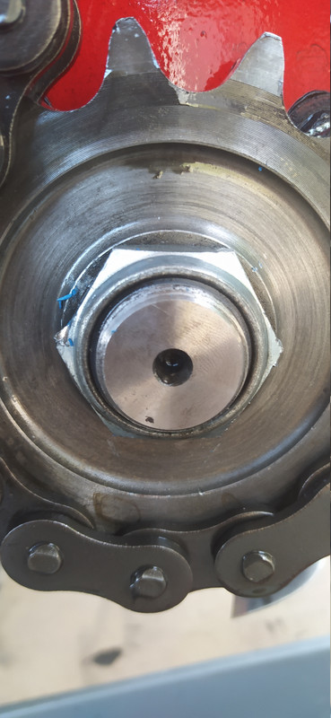

Španer je skinut, ali matice nejdu. Nemam ključ pa sam probal rolcangama. Samo su se zarezale u maticu, ali se nije genulo. Navoj bi trebal biti desni.
Freza je prikopčana na traktor. Mogu se traktorom odpelati 3,5 km do mehaničara koji mi servisira auto, ima alat ali takve stvari ne popravlja. Kad skinem bočnu stranu i izvučem radapcigerom kućište ležaja nemrem se otpelati doma jer bu lijeva strana rotora u zraku.

Samo nek ti popusti matice, ostalo budeš doma.
Ja imam isto ko I kolega, @jocc, gedore i nije bilo problem otpustiti, navoj je desni.

Nakon kaj se otpuste matice, idu li lančanici lagano, rukom ili i njih i kućište ležaja treba izvlačiti radapcigerom. Moram posuditi dovoljno veliki/jaki radapciger.
