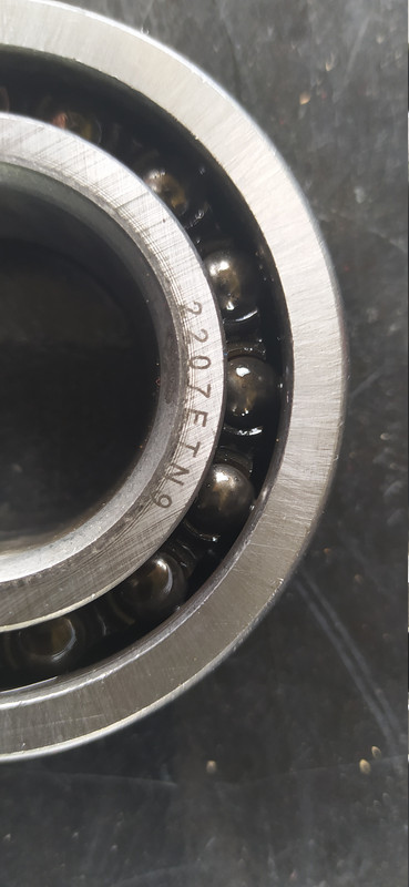

Dakle ide otvoreni ležaj. Stari ima oznaku 2207 FTN9
U Trgoageciji je oznaka ležaja 2207 TVH FAG 35X72X23. Dio oznake iza broja je različit (TVH a na starom FTN9). Smeta li to ili je ok?

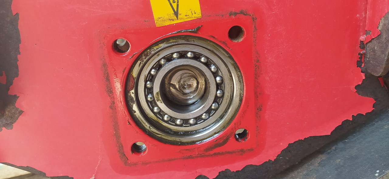

Otvoril sam drugu stranu. Čini mi se da je sve u redu, osim kaj još nije na mjestu. Sad je rotor podložen i dalje bum ga mogel gurnuti tek kod sklapanja lijeve strane. Zanimljivo je kak se je lagano isčupal, a na osovini bi trebal biti čvrsti dosjed. Prije fotkanja sam samo skinul mast i obrisal krpom.
Ako se razlika u oznaci iz brojčanog dijela odnosi na broj kuglica, onda to nije jako bitno.
Lufta nema ni ovaj stari na lijevoj strani. Moral bih ga dobro oprati pa onda vidjeti. S obzirom na današnju kvalitetu, možda bi potrajal dulje nego novi.
Opral sam ga. Vjerojatno je u radu napravil staze po kojima su se kuglice koturale i sad je pitanje položaja u kojem se isprobava luft. U nekom položaju nema niti trunke lufta, a u nekom izgleda ima trunku, tek toliko da se osjeti. Ugrađujem novi.

O da, broj kuglica je i te kak bitan za nosivost ležaja.
Razlika koju ti vidiš u oznaci je razlika oznake poizvođača. SKF je koristil kombinaciju broja i slova za oznaku, a pogotovo ti sa oznakom E su bili ležajevi sa večom nosivosti.
Fala. :ppozdrav:
Izgleda da je oznaka ipak 2207 ETN9, a ne 2207FTN9, jer izgleda da 2207 FTN ne postoji.

E sam ja i pročital da je ležaj. Ono TN bi trebalo značiti da je plastični kavez.
Onaj FAG 2207 TVH ti je isto pojačani ležaj sa više kuglica tak da kad pregura tebe još se malo i nasljednici budu poigrali sa frezom ;)
