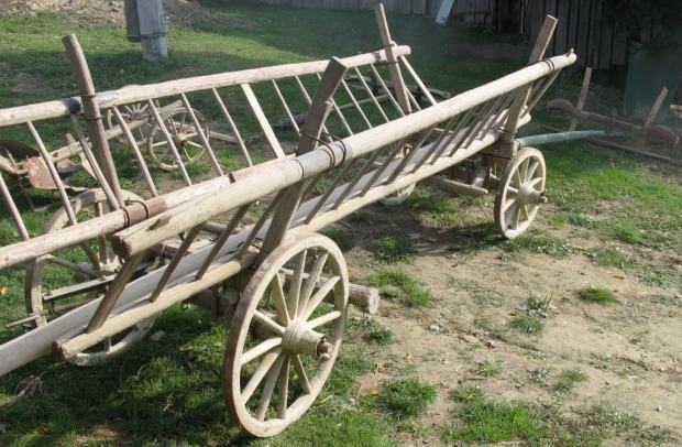

skoro netočno . nisu imali gume nego uske drvene kotače
Upravo to je i i odgovor ,,, i tomi na prikolici puno bolje pašu uski kotači - gume - jer stvaraju puno manji otpor te je lakši za vožnju po lošem terenu:(smirk):

Kola koja su vukle krave nisu imala gume več drvene točkove sa kovanim obručima.Za mene i terene gde ja vozim su balonke sasvim u redu jer blata je malo,više je teren kamenit tak da sa upadanjem i gaženjem nemam problema a po tvrdom gume dobro amortiziraju.

Kod mene su se modernizirali, dugo vremena su kola imala gume, a :icon_eyes:muški su bili kavaljeri, tako da su kola vukli volovi.

Kola za krave ili volove su sasvim nešto drugo od gumenjaka.Prave kočnice sa dobošima,druga osovina sa ležajevima,pravi točkovi,samo nadgradnja je slična.
