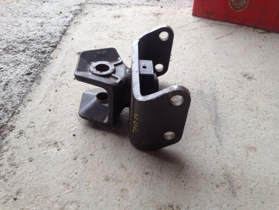

Ja ti nemam običaj teret ostavljati na prikolice, a i do sad je bila ta pa nije bilo problema, samo da mogu kuku za uči ispod
9,330
Da je treba sigurno bi već bila gotova. Za to malo drv i 800 čhv kuruze i kola su mu više nek dovoljna. Tak sam i ja imal volju pa sam si napravil novu prikolicu, a ona sad uglavnom stoji neiskorištena, jer sav posel odradi manja. Barem mi popuni sušu. :hahah:
Meni se čini da je fiksna, ali sam pretpostavil da ima okretnu kuku.
31,057
Niti jedna donja kuka nije okretna, pogotovo ne ak je automatska na Fergusonu.
No, možda se i varam?
9,330
Automatska znam da nije okretna ali kaj se ovakva nemre ugraditi dolje. Ima isti prihvat kao moja fiksna C kuka.
stjepan168
6 Ožu 2013
994
ZJ, okretna je okretna, klasična automatska kuka imt
Mislim na rudu, okretna
Ovaj ne farbani dio se okreče
