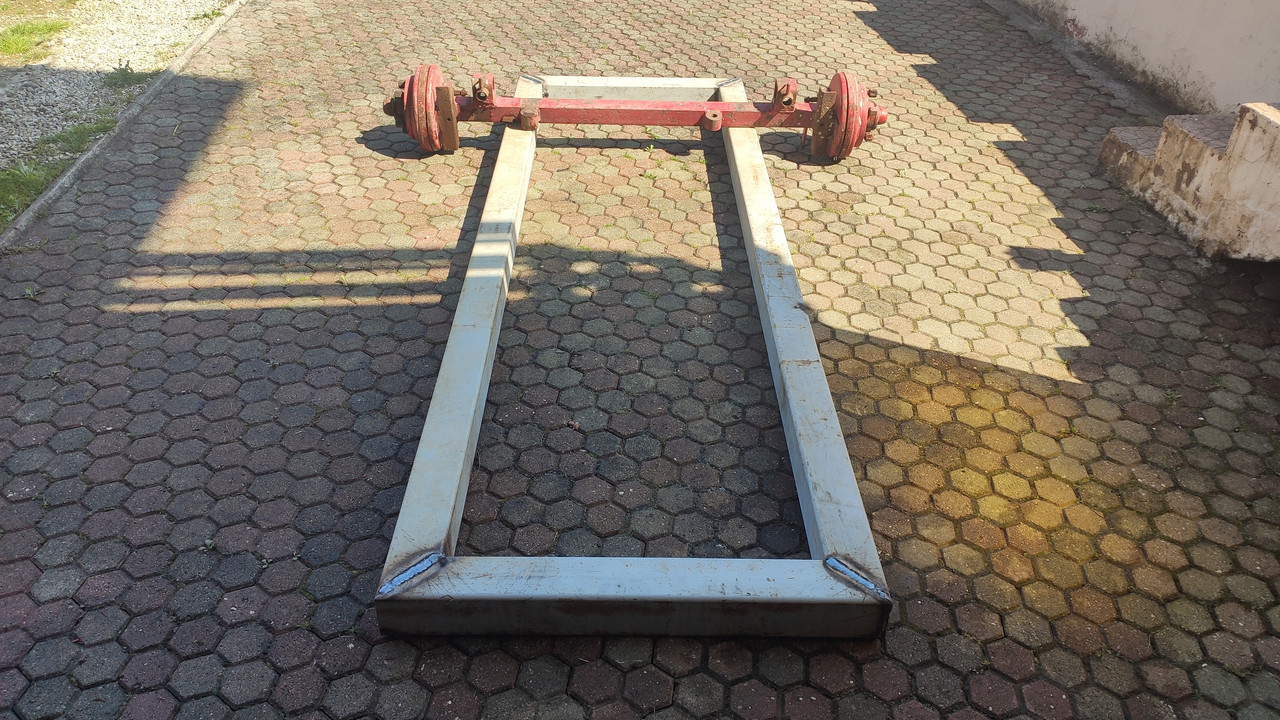

Imam par neodlučnih stvari oko prilolice, ono nisam pametan kaj i kaj i zakaj.
Neznam jel osovinu direktno ovak na šasiju stavit ili da ju malo spustim, nisam pametan.
Osovina je 140 široka, tj 160 po sredini kotača.
Šasija je 90 širine, ja si zamislil da bu prikolica 300 x140, i neznam jel bi delal gornju šasiju ili ne, tj da odma na ovu sve šerafim i švasam.? Ako delam gornju koje cijevi bi bile idealne.?
I visinu stranica neznam kaj da zmislim?
Neznam jel da idem do kotača sa šasijom ili da budu kotači ispod.

Ako delas sanduk sirok 160, onda mores dignuti pod nad kotaca. Imas samo 140 izmedju kotaca. Osobno meni se svidja pod nisko. Ja bi radil siroko 140 i kip unazad. Kako ces ti raditi, tvoja je odluka 👍

Svakako do kotača ili možda čak i zaobići kotače tako da bude 160 cm, a između kotača manje.
Puno lakše je za utovar ako je niža šasija.

Lakši utovar, ali manja prohodnosti, a znamo da Kupljenec blato voli.
Ako dene spoder jos svecu za kip, onda je svijeca na tleh. U tom primjeru mora dugnuti pod nad kotace. 👍

podigni postolje da bude u ravnini sa kotačima .najednostavnije.imaš 3 metra duljine i 1.4 širine među kotačima. možeš tovariti drva i šire 1.6 -1.8. ako staviš jedan metar visine drva i širine 1.4 onda voziš 4 metra. lako možeš staviti 1.6 širine i 1.5 visine. napraviš da se osovina lako odvaja od postolja vidi slike.
