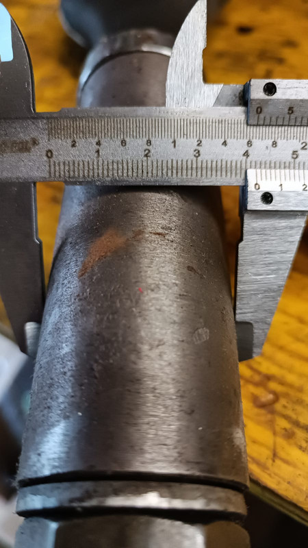

Na kuki nisi trebal šparati. Za dvije pepsi razlike si mogel kupiti poštenu kuku. 🤭
Na mojoj manjoj prikolici je 6 mm deblja od ove tvoje, a na večoj koja može voziti do 4 t je jača kuka. Napisal bi koliko je debela, ali je trenutno nedostupna za mjerenje. Ak se dobro zmislim blizu 60 mm.
Na staroj prikolici je sličnih dimenzija kao tvoja pa su je uspjeli zvinuti kad su upregnuli univerzala 445 i pošteno je natovarili. I dalje brat vozi s njom, ali više nije okretna. :(
Pa ne šparam, ovo sam nabavil od prijatelja kaje kupil viška. Jer sam ja gledal veću a on mi dal ovu, sve druge imaju veće oko, pa si mislim da bu preveliko. Kaj bum sa rupom fi 80? To bu klepetalo i veliki luft bu.

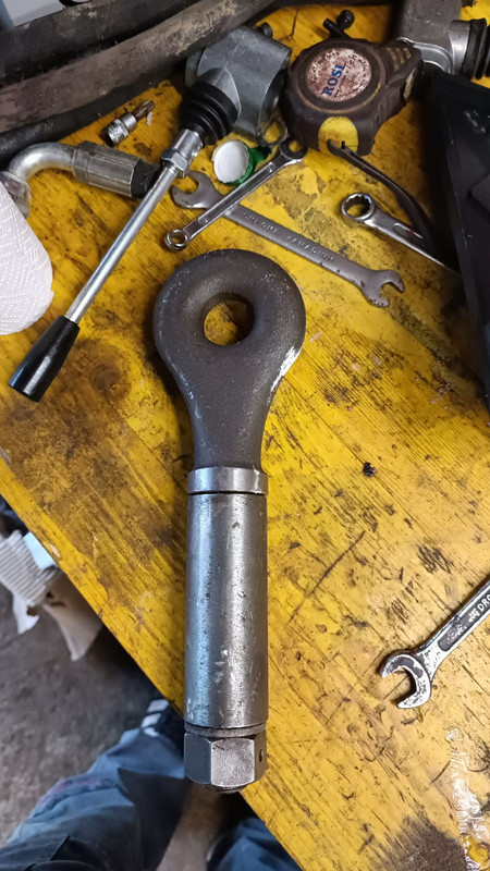

Zato kaj ima klin fi 29 a oko kod kuke je 80
Jesi kad vozio takvu prikolicu,mislim da bi ti bilo sve jasno
Gdje je oko kuke 80mm!
Klin u rupi kuke mora imati lufta da se ne lomi između traktora i prikolice!
9,335
Po mjerama bih rekel da je to kuka koju je kolega "dobil".
Ako je, dva put bih prije razmislil nego je ugradil na prikolicu koja se dela od onih masivnih cijevi. Certifikata nema, a navedena verikalna sila je svega 200 kg. Ta kuka zahtjeva postavljanje osovine skoro na sredinu sanduka, a onda treba raketu zamijeniti dupljakom.
