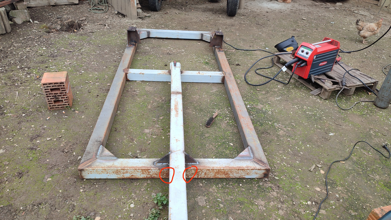

Trebao je, tu gdje fali da se spoji, tu je najveće opterećenje. Dosta je to sve jako ali ruda je trebala do osovine a ima mjesta iznad osovine da ju je mogao pružiti do kraja prikolice. Od tog svega, ruda je i preslabo dimenzionirana u odnosu na šasiju. Ali opet dosta je to sve masivno za tako mali traktorić.

Zakaj misliš da je rudo visoko. Po meni, visina ruda zavisi od visine kuke za vuču. Ako je prikopča na donju, ne bu visoko. Zo kaj onda prikolica na ravnom malo visi prema traktoru, meni nema veze. Puno je važnije, naročito kod visokog tereta, da se kod vožnje uzbrdo osigura čim bolji pritisak na traktor. A upravo to se dobiva ako je prikolica na ravnom nagnuta prema traktoru.
Postoji više modela šasije za jednoosovinke koje nisu kiperice. Ja sam pristaša dvije varijante:
1. Dva profila koja se u V spajaju u rudo (bez centralnog profila),
2. jaki centralni profil koji preuzima vertikalno opterećenje i torziju te je ujedno i rudo, a svi ostali profili su sekundarni i znatno manji.
No, kak je napisano, ova je napravljena iz materijala kojeg je kolega imal na lageru (mislim da sam mu prije početka sugeriral da bi bilo bolje zamijeniti cijevi 100x100 za pravokutne (npr. 120x80 ili 140x80, mogu obje i s tanjom stijenkom) i ne umanjiti nosivost.

Kaj bu sad kolegi značilo da mu npr. velim kak su oni trokuti mogli biti tanji, a s puno večom efikasnosti. Po pravilu struke ti trokuti se stavljaju iznad vertikalnih srtijenki cijevi, a nikako u sredinu horizontalne stijenke.

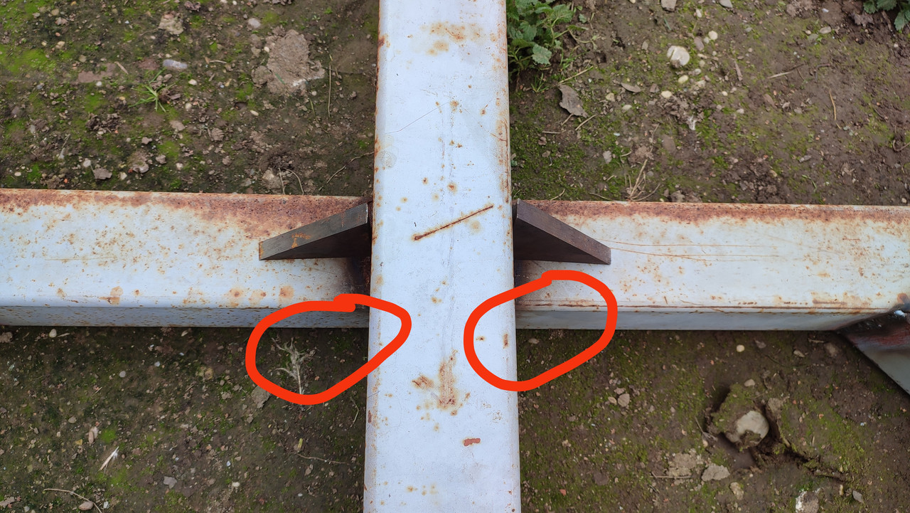

@iwanho jesi mislil na ovu vertikalu da stavim trokute? Ovo kaj sam zacrtal? Ajmo reći sprve strane prikolice.
Ako jesi tak sam i mislil od 5mm flaha, ali sam pročital napred par stranica da to nije dobro. Onda sam ovak del po sredini, sad jel ju dobro ili ne neznam.

Meni se na slici čini visoka ko da je kačenje iznad kardana al mozda je to zbog slike, čim niže to je sigurnije, a ne smije ni visit previše da rudo ne pati
3,442
Ako imaš još cevi, mogu i 60x100 stavi ih popreko dva komada u ta prazna polja da smanjite torziju. Mada znam da nećeš pretjerano raditi ali to je poželjno za vagače ako je šavna cijev vremenom pusti šav. To je plus 10 kg a imaš onda 2 puta veći otpor na bočne torzije.

Može ovak s 4 rebra:
ili ovak s 2 rebra;
Oba načina su bolja od izvedenog. No to ne znači da tvoja šasija ne bu držala, ali je šteta ovog debelog materijala za manju korist. Naime taj debeli materijal se na jednoj cijevi oslanja u sredini gdje je cijev relativno mekana.
Pokušal bum to malo ilustrirati.
Postavi flah na komadu cijevi u sredinu stijenke (gdje je trokut) i udari po takvom flahu. Buš videl kak se bu stijenka cijevi spigala. Ako jednak udarac ponoviš na mjestima koja sam ja označil primijetil buš da nema deformacije.
Probelm je kaj tu ima x savjeta i svega, i kak sad izabrat pravi put? Neko veli ovak neko onak. Kome kaj vjerovat? Jer sam jučer bil kod nekih bravara išel kocku za rudo glodat, tj kuku i rekli mi da ovo nema kam iti da tak pošvasam po sredini. Ja sam i ove trokute kak sam po čoškima del htel umjesto ovih 2cm deti, ali su mi rekli da nema potrebe.
Nema druge nego delat ko kak zna kak mi se čini. Ja imam ovih cijevi još za 10 prikolica napravit, ali mislim da nepem novu delat. Ovu bum završil i mislim da bude dobro.
