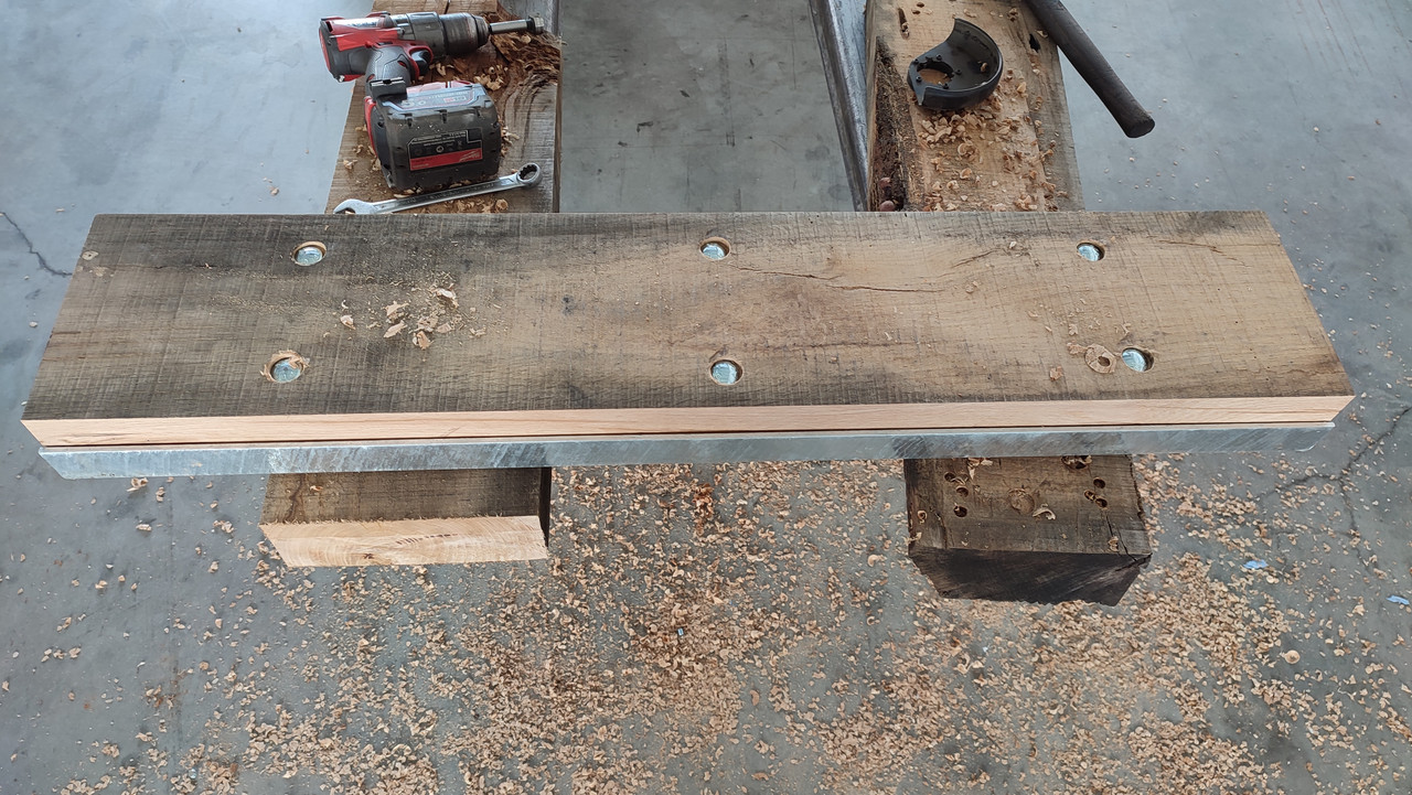

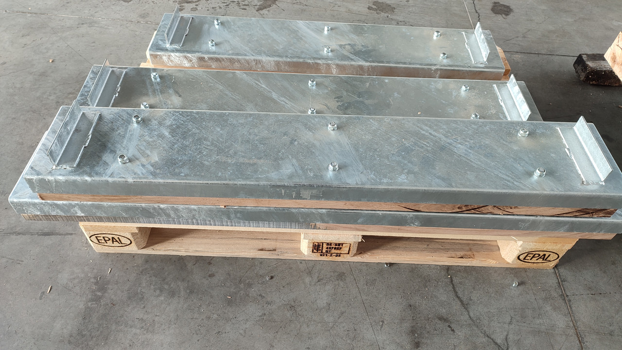

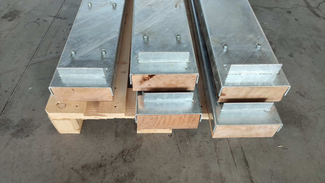

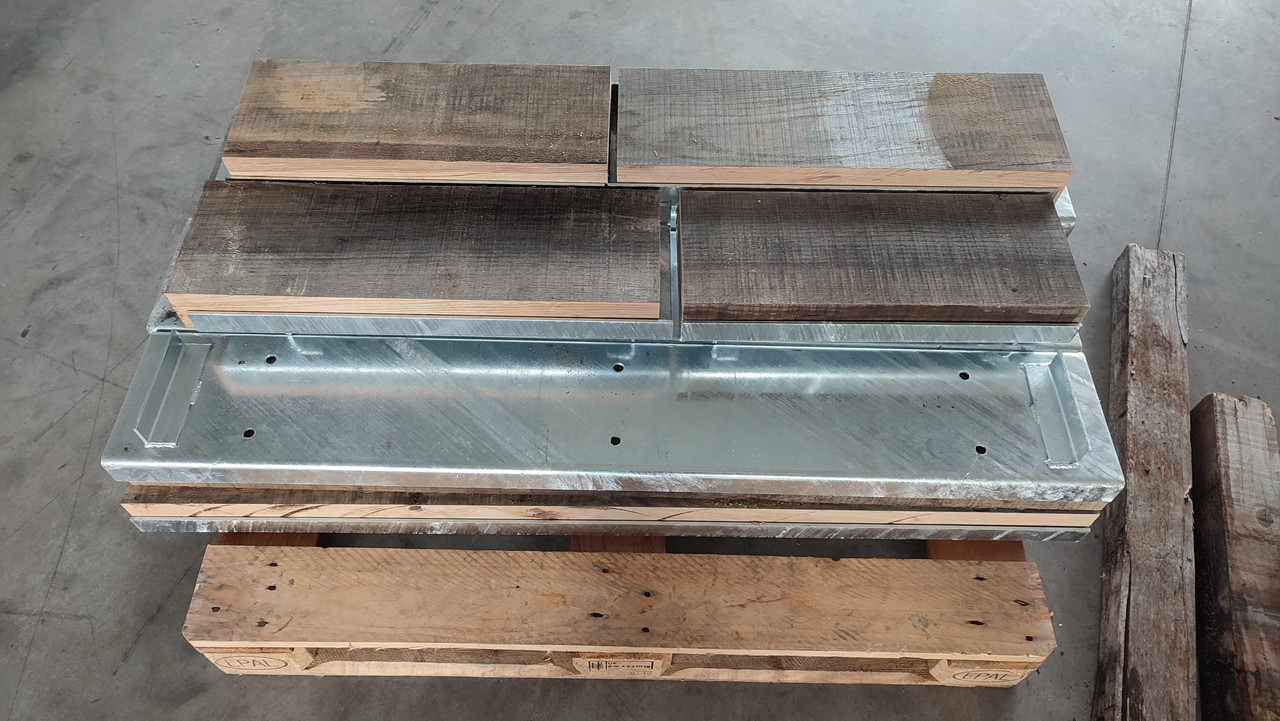

Danas mi došlo sa cinčanja pleh za pod 5mm kao neki u profil, pod bum na umetanje.
U te umetke del hrastove fosline 8cm debele, tak da bude pod dosta jak, možda bi bil bolji pleh al ga nemam, mada i ovak nebu loše.
Sad bu neko rekel joj kaj si tak debele fosline del, a neko bu rekel da su preslabi, nikad ljudima udovoljiti.
Delam kak morem i znam.👍
Fosline sam zašerafil sa m10 torban šerafima.
